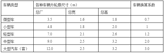

汽车换算系数
一般小型车垂直车位的尺寸为5000m*2500m。条件允许的话,停车位大小可以稍微大一点,做到3mX6m。

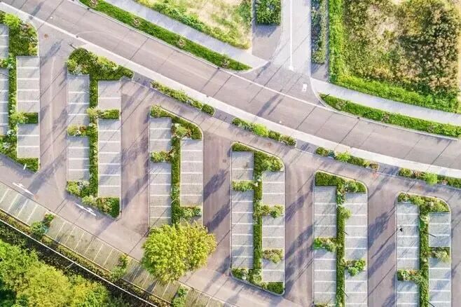

6、停车场的停车方式:
平行式停车、垂直式停车、斜列式停车
垂直停车:可以从两个方向进、出车,停放较方便,在几个停车方式中所占面积最小,但转弯半径要求较大,行车通道较宽。地块充裕的话,一般中间车道设置为7m。
斜列式停车:平均占地20.2㎡/辆。斜角停车时进、出车校方便,所需转弯半径较小,相应通道宽度面积较小,但进、出车只能沿一个固定向,且停车位前后出现三角形面积,因而每辆车占用的面积较大。
平行式停车:平均占地15㎡/辆。平行停车方式车辆进、出车位更方便、安全,但每辆车因进出需要而占用的面积较大。

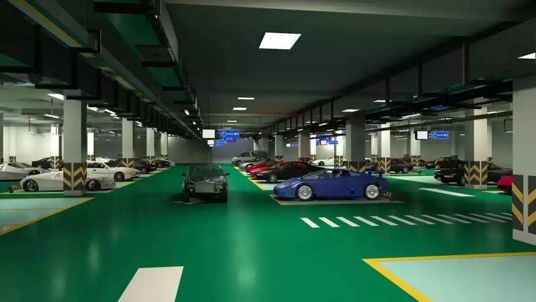

地下停车
1、出入口数量:
地下车库出入口数量一般不少于两个,当停车数量少于100个的时候,可以设置一个,条件允许的话数量大于50个小于100个时也要设置两个。当停车数量大于500个时,出入口不应少于3个。
2、出入口坡度宽度:
出入口坡度,单行道宽度4m,双坡道7m。
3、柱网尺寸
地下车库柱网尺寸一般为8.4X8.4m,经济一点也可以是8.1X8.1m.
地下车库平均每辆车的面积为35-40平方米每车:包括车位面积,还有车道的平均面积,设施的面积。
