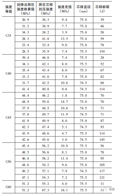

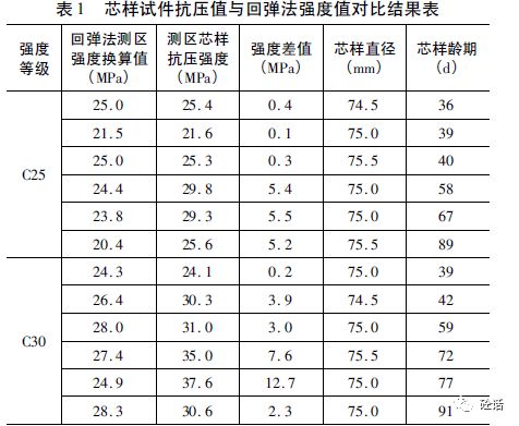

小直径芯样试压强度的变异性较大。下面是小直径75mm芯样试件抗压值与回弹法检测测区强度进行对比。表1为芯样试件抗压值与回弹法强度值对比结果,其中:
强度等级C25的芯样抗压强度值与回弹法检测测区强度换算值极差为5.5MPa;
强度等级C30的芯样抗压强度值与回弹法检测测区强度换算值极差为12.7MPa;
强度等级C35的芯样抗压强度值与回弹法检测测区强度换算值极差为13.5MPa;
强度等级C40的芯样抗压强度值与回弹法检测测区强度换算值极差为10.8MPa;
强度等级C45的芯样抗压强度值与回弹法检测测区强度换算值极差为14.7MPa;
强度等级C50的芯样抗压强度值与回弹法检测测区强度换算值极差为11.4MPa;
强度等级C60的芯样抗压强度值与回弹法检测测区强度换算值极差为16.1MPa。
以上数据表明:直径75mm的芯样试件抗压强度值基本上随试件强度等级的增加而离散性增大;芯样在抗压时,当强度等级C25~C40时,芯样脆性破坏不是很明显,随着强度等级的增加,芯样脆性破坏明显,当强度等级C60时,尤为明显,极差增大是脆性破坏的表面现象;根据芯样检测结果,芯样的抗压强度值基本上大于其砼设计强度等级值,对于回弹检测混凝土强度推定值偏低:原因1大部分是在混凝土浇筑完成后,较快拆除了模板,加上养护不及时。原因2芯样端部大约有10mm~20mm厚无粗集料的水泥砂浆层,导致混凝土表面强度偏低。当构件达到等效养护龄期累计温度达到600℃·d时,其混凝土内部强度基本上都达到设计要求,鉴于此情况,在排除混凝土强度浇筑错误外,可根据标准养护试块抗压值、同条件养护试块抗压值、回弹法检测混凝土抗压值和芯样抗压值结合,建立专用测强关系曲线,对混凝土回弹推定值进行修正,以减少对构件的损伤。直径为75mm的芯样能真实的反映混凝土内部强度值。
