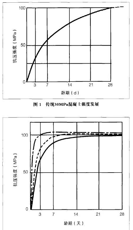

2)有了高效减水剂,实现混凝土的高强已经不是难事,混凝土得以用到高层和大跨结构。人们对高强混凝土觉得还不够过瘾,时尚的是崇拜和追求“超高强”、“特超高强”。混凝土7天甚至3天,强度达到28天设计强度值的100%,一般都能做到,但是后期强度不增长了,开裂敏感性增大了,对缺陷的自愈能力下降了,混凝土结构的耐久性又将如何保证?
图1是传统的混凝土强度正常发展规律:相对于28天的100%,3天约30%;7天约60%。图2中,C50以上的混凝土强度3天就可达约70%,14天可达90%;如果混凝土7天强度就达到100%,则到了28天就增长的很少,甚至几乎不增长;如果3天就达100%,则7天还能长一点,28天就基本不长了,甚至会倒缩。
美国的Withy在威斯康辛大学从1910年开始了50年水泥净浆、砂浆和混凝土的实验计划,浇筑了室内和室外混凝土。分别于1910年、1923年和1937年3个不同时间成型了5000多个试件。Washa和Wendt于1975年发表了这些试件观测50年的结果。结果是:1923年用Blaine细度为5775px2/kg的水泥配制的混凝土28天强度为21MPa,25年强度达到52MPa;1937年用当时的快硬水泥配制的混凝土28天强度为35MPa,5年达到53MPa,10年后强度开始倒缩,25年强度就倒缩至45MPa,比水化慢的混凝土25年强度还低。当时的快硬水泥与当今美国的I型水泥和II型水泥矿物组成与细度相当(C3S为57%,勃氏比表面积为380㎡/kg,我国常用水泥也如此)见图3。
3)凡是提高早期强度的措施对混凝土后期性能都会有损害,这已是国内外专家的共识。前RILEM主席、德国混凝土专家RupertSpringenschmid证明控制混凝土12小时抗压强度不超过6MPa,就可以避免混凝土的早期开裂;我国混凝土专家黄士元经过试验得出结论:可用混凝土24小时抗压强度不超过12MPa来控制混凝土的早期开裂(见图4)。
