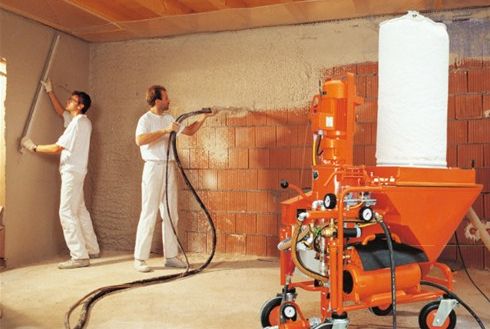

机喷型抹灰石膏的施工特点
采用机械喷涂工艺,节约劳动力投入,施工质量标准统一,可大大提高工效。
水灰比由机械精确控制配合比,降低人工配合比的随意性。
石膏粉刷砂浆黏度大,对抹灰面无需进行界面处理即可在结构面喷涂施工。
4
喷涂施工完成后,直接压平收光即可交付使用,无需批腻子等其他工序。
5
石膏抹灰砂浆遇水凝结速度快,砂浆随拌随用,用多少拌多少,可精确控制砂浆用量,提高工效、节约工期。
6
施工时不会产生落地灰,可节约材料用量,降低楼层清理难度。
