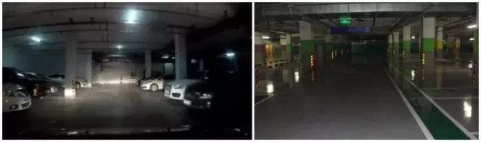

3、由于考虑运行成本,地下车库照明一般只点亮少部分灯管,如下图。使得光线较暗,而且人流量很小,往往给犯罪分子提供有利条件,是安全管理的薄弱区域。
【如上图,这样的黑停车场,不但司机停车取车困难,安全问题也不容忽视】

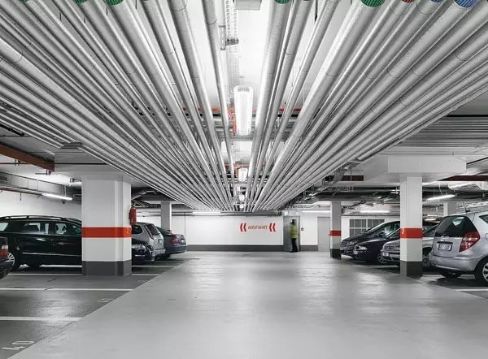

  区域有人时,提供100%的照明亮度;

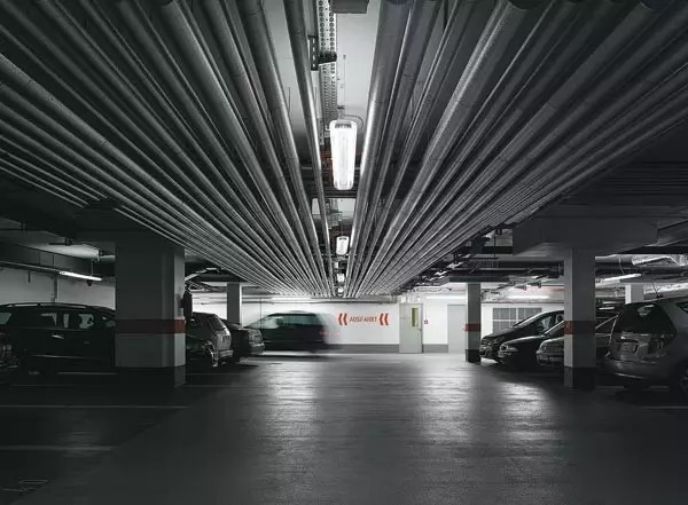

  区域无人时,照明亮度自动降低到10%;
  如果检测不到活动迹象时,将在一定时间内,讲光通量降低到5%,几分钟后完全关闭灯管。既满足安保监控照明的要求,又极大限度地节约了用电。
【区域有人时,亮度为100%】
【区域无人时,灯光自动调暗】
