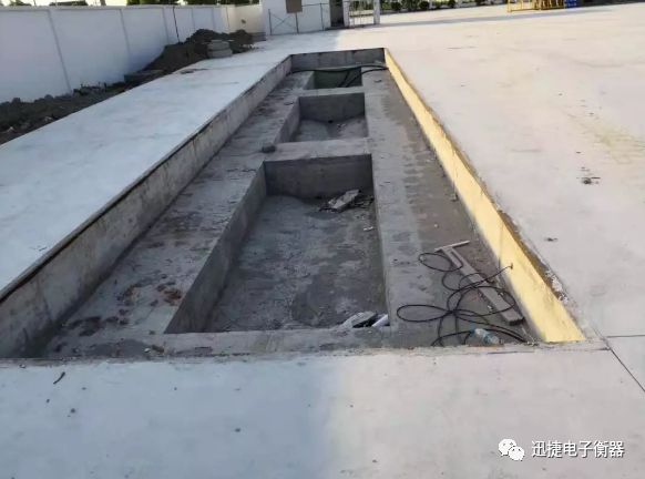

地磅基础施工7大不住步骤:
    当用户决定购买地磅,定好地磅后,首先是要做地磅的基础工程
  一、地磅的基础结构分浅基坑和无基坑二种,地磅厂家可以根据用户需要为用户提供设计图样。
  二、用户根据提供的基础设计图样,结合现场地质条件,再进行施工图样设计。施工设计中必需特别注意三个问题:
  (1)基础下素土承载力(地耐力)要求不低于20t/m2。如现场地质条件达不到此要求,必需做加固处理。
  (2)基础开挖必须挖至当地冻土线以下。
  (3)对于浅基坑基础,必须设计排水通道。无基坑基础也要考虑周围排水问题,保证汽车衡不会因下雨而淹入水中。
  三、基础混凝土内纵横钢筋网需对50%以上的交点用16#铁线捆扎,并用钢筋接至各铁底板上(作称重传感器地线使用)。
     四、基础施工中预埋件(铁底板、地脚螺栓、角铁护边等)由用户自备。施工中必须采取措施,保证地脚螺栓和铁底板的正确位置。为此建议采用二次灌桨的办法来定位,必须保证铁底板与混凝土间不形成空洞。施工中必须保证各铁底板的水平度和标高符合基础设计图样要求。各铁底板中心的等高差要小于2mm,铁底板的水平倾斜度应小于1/500,各铁底板中心距的对角线偏差小于2mm。
  五、基础施工完毕后,必须注意养护。为缩短施工周期和养护时间,允许施工时在混凝土中加“早强剂”等措施。混凝土未达到设计强度时不得安装秤台。
  六、电子汽车衡的磅房间设计由用户按实际需要自行确定:磅房内必须设置一根接地线和220V电源以备称重控制仪表使用。磅房间必须靠近秤台,特殊情况需与我公司提前告知。
  七、衡信号电缆线从秤台引出,经金属管进入磅房,建议使用1吋金属管并同时穿好接引电缆的铁引线。

地磅基础
   地磅必须浇筑混凝土基础,此基础必须开挖到当地冻土线以下,在施工中应保证混凝土标号,浇预埋件是要保证水平度、位置度等几何尺寸,在浇灌混凝土时还要保证预埋件不移位。基础浇筑完工后,应按土建规范养护,混凝土达到设计强度指标方可安装地磅。如果要缩短养护周期,允许施工时在专业技术人员指导下采取加早强剂等措施。为防雷,您应根据本地条件设置一根接地桩,并确保接地电阻<4欧,从秤台中心位置到磅房应铺设一根铁管,用于穿信号电缆线。一般的施工周期加上基础保养期,前后大概需要20天左右。
