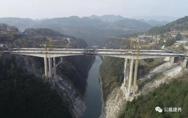

某工程主桥上构为120.2+2×230+120.2m连续刚构预应力砼连续箱梁,采用纵、横、竖三向预应力体系,梁体结构横向为分离式双幅布置。每幅箱梁采用单箱单室直腹板箱形截面。各控制断面梁高分别为:9#、10#、11#墩中心线处梁高14.2m,梁底采用抛物线平滑过渡。中跨跨中范围有2m直线段,两边跨各有6m直线段。

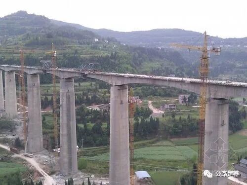

2、箱梁1#块以后的悬浇施工
(1)箱梁混凝土标号及节段划分
箱梁梁体采用C50混凝土,主桥节段施工分为0~28#节段、中跨合拢段、边跨直线段。0#节段长16m,1~10#节段长为3m,11~20#节段长为4m,21~28#节段长为4.5m,中跨合拢段长2m,边跨直线段长6m。最重的悬臂浇注节段为11#节段,重量为226.8t。箱梁1#块段以后均采用挂蓝悬浇施工。根据工期要求,本特大桥投入挂篮12个,三个T的左、右幅同时施工,以确保按期完成任务。

挂蓝在已经完成的0#块梁段顶上进行安装就位。挂篮上部安装用塔吊安装,安装前,先将墩顶上的杂物清理干净,砼面凿平,在支点上放置硬木,拼装时先从下到上;先拼好支点、主桁后,上紧后锚、安装上横梁、安装立柱、斜拉钢带。然后再吊挂底篮;底篮放在地下拼装,先安装好前、后下横梁,后放活动铰、纵梁及扁担;然后用2台扬机穿4门滑车起吊,将底篮缓缓起到位后,将前、后上横梁事先已挂好的吊杆穿入下横梁扁担,上紧螺母,待穿完吊杆后,调整底模,安装底板,外侧模,内模及顶板。
