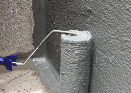

建筑物和构筑物的防水是依靠具有防水性能的材料来实现的,防水材料质量的优劣直接关系到防水层的耐久年限。防水工程的质量在很大程度上取决于防水材料的性能和质量,材料是防水工程的基础。
我们在进行防水工程施工时,所采用的防水材料必须符合国家或行业的材料质量标准,并应满足设计要求。但不同的防水作法,对材料也应有不同的防水功能要求。
建筑防水材料的共性要求如下:
具有良好的耐候性,对光、热、臭氧等应具有一定的承受能力;
具有抗水渗透和耐酸碱性能;
对外界温度和外力具有一定的适应性,即材料的拉伸强度要高,断裂伸长率要大,能承受温差变化以及各种外力与基层伸缩、开裂所引起的变形;
整体性好,既能保持自身的黏结性,又能与基层牢固黏结,同时在外力作用下,有较高的剥离强度,形成稳定的不透水整体。

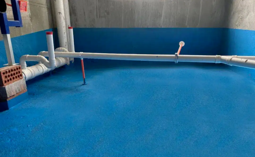

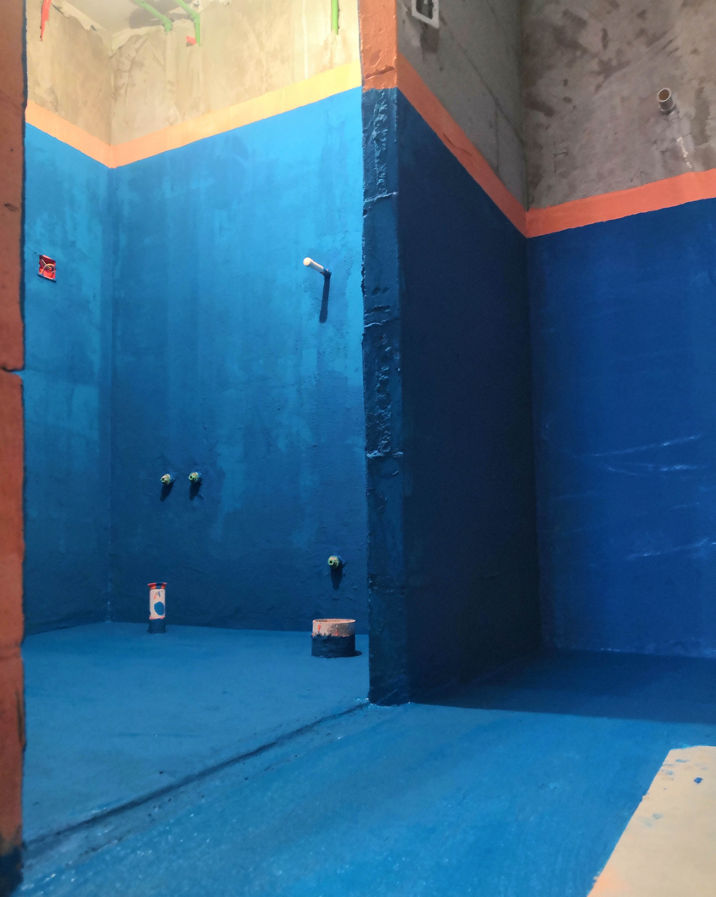

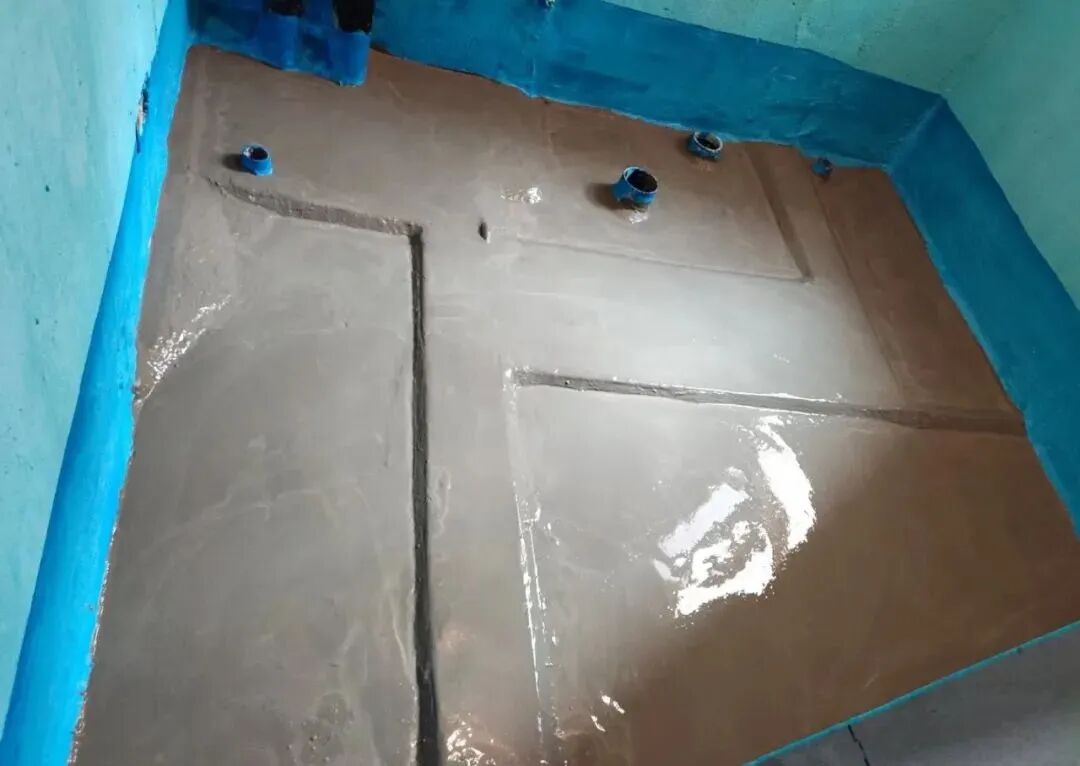

室内厕浴间防水工程所选用的防水材料应能适合基层形状的变化并有利于管道设备的敷设,以不透水性优异,无接缝的整体涂膜最为理想。这是针对面积小、穿墙管洞多、阴阳角多、卫生设备多等因素带来与地面、楼面、墙面连接构造较复杂等特点而提出的;
