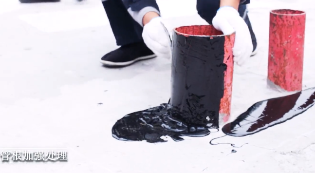

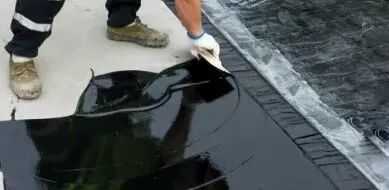

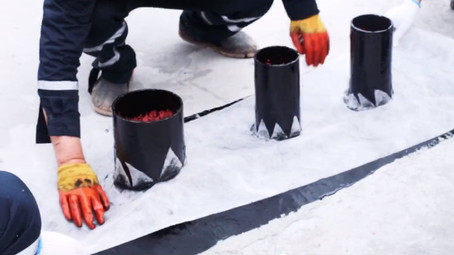

03、非固化施工后与基面粘接效果差、涂层蠕变性差
原因分析
①施工前未清除基面,表面杂物、油污、沙子、石子等较多,导致涂料与基面接触面小,粘接差;
②基层混凝土或水泥强度不达标,容易起皮、起砂,导致涂层与基面粘接强度差;
③涂层厚度未达到施工标准的2mm厚,涂层太薄,导致蠕变性差;
④施工前涂料加热温度过高,加热时间过长,材料老化严重,丧失蠕变性。
解决措施
①施工前必须进行基面清除,确保基层无杂物、油污、沙子、石子等。最好边清理基面边施工,确保基层不会有新的杂物。
②基层混凝土或水泥必须经过养护,有足够强度后再进行施工。
③无论刮涂还是喷涂,施工后需随机取局部点,进行针刺法验收施工厚度,达标后方可铺贴卷材。
注意事项
非固化施工前需对设备进行预热,保证涂料最少的加热时间内完成施工,同时加热设备不易太高,防止材料老化。
