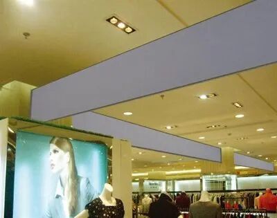

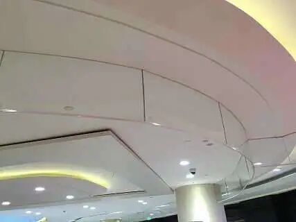

挡烟垂壁是用不燃材料制成,垂直安装在建筑顶棚、横梁或吊顶下,能在火灾时形成一定的蓄烟空间的挡烟分隔设施,是划分防烟分区的重要部件。通常可分为固定式和活动式挡烟垂壁。
挡烟垂壁材质要求

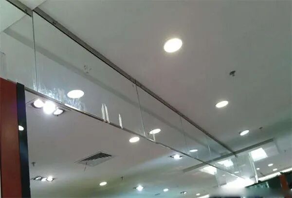

制作挡烟垂壁的金属板材的厚度不应小于0.8mm,其熔点不应低于750℃;制作挡烟垂壁的玻璃材料应为防火玻璃;制作挡烟垂壁的不燃无机复合板的厚度不应小于10.0mm。挡烟垂壁在(620±20)℃的高温作用下,保持完整性的时间不应小于30min。
挡烟垂壁外观质量及规格
挡烟垂壁的组装、拼接或连接等应牢固,符合设计要求,不应有错位和松动现象。挡烟垂壁的挡烟部件表面不应有裂纹、压坑、缺角、孔洞及明显的凹凸、毛刺等缺陷,金属材料的防锈涂层或镀层应均匀,不应有斑剥、流淌现象。挡烟垂壁的挡烟高度应符合设计要求,其最小值不应低于500mm,最大值不应大于企业申请检测产品型号的公示值。采用不燃无机复合板、金属板材、防火玻璃等材料制作刚性挡烟垂壁的单节宽度不应大于2000mm;采用金属板材、无机纤维织物等制作柔性挡烟垂壁的单节宽度不应大于4000mm。

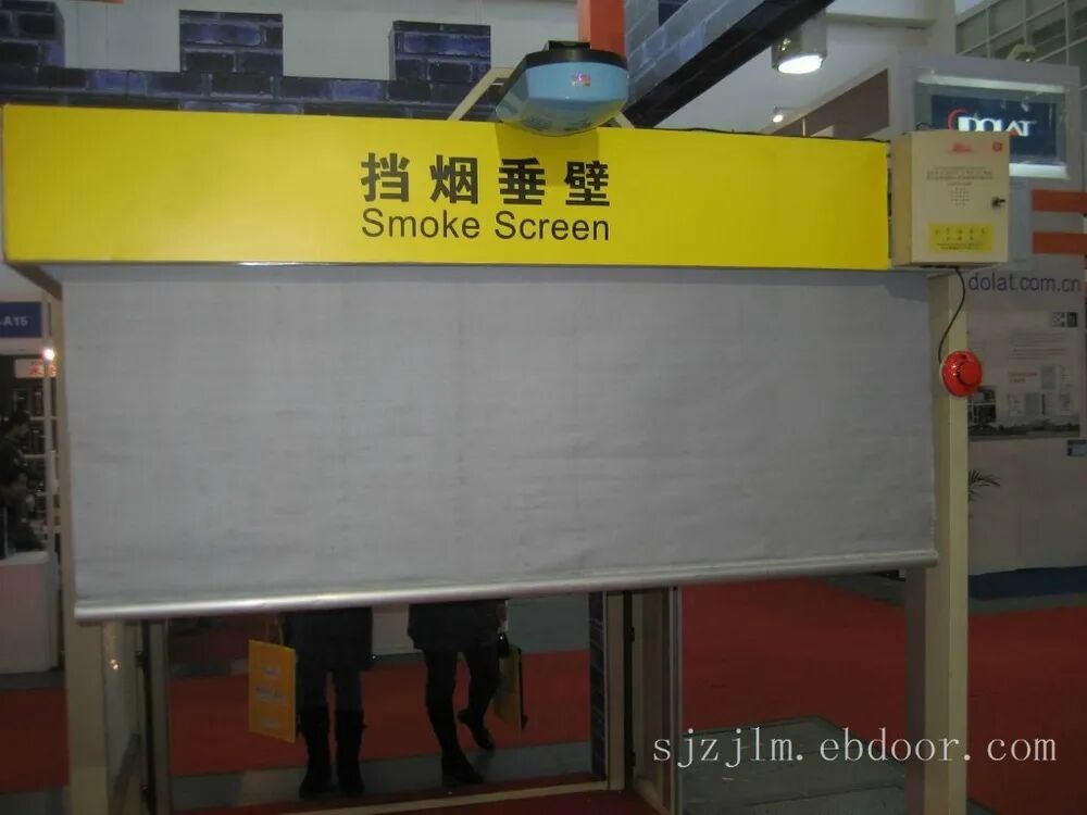

活动挡烟垂壁运行控制
挡烟垂壁控制器应能与活动式挡烟垂壁驱动装置配套使用并控制挡烟垂壁的正常运行。控制器应能接收来自点型感烟火灾探测器的报警信号,发出声光指示信号,并控制挡烟垂壁下降至挡烟工作位置。控制器应能接收来自消防联动控制设备的控制信号,在3s内发出控制挡烟垂壁完成相应动作的信号,发出声光指示信号,并控制挡烟垂壁完成相应动作。控制器应能将挡烟垂壁所处的正常安装位置(上限位)或挡烟工作位置(下限位)信息反馈至消防联动控制设备。
运行控制方式:应与相应的感烟火灾探测器联动,当探测器报警后,挡烟垂壁应能自动运行至挡烟工作位置;接收到消防联动控制设备的控制信号后,挡烟垂壁应能自动运行至挡烟工作位置;系统主电源断电时,活动式挡烟垂壁应能自动运行至挡烟工作位置,其运行性能应符合规定。活动挡烟垂壁的手动操作按钮应固定安装在距楼地面1.3m~1.5m之间便于操作、明显可见处。
04
活动式挡烟垂壁性能要求
活动挡烟垂壁与建筑结构(柱或墙)面的缝隙不应大于60mm,由两块或两块以上的挡烟垂帘组成的连续性挡烟垂壁,各块之间不应有缝隙,搭接宽度不应小于100mm;表面垂直方向上承受(5±1)m/s风速作用时,其垂直偏角不应大于15°。
