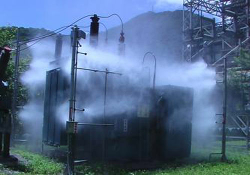

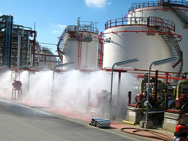

《水喷雾灭火系统技术规范》GB50219-2014规定:
5.3.1 雨淋报警阀组宜设置在温度不低于4℃并有排水设施的室内。
8.3.15 管道安装完毕应进行水压试验,并应符合下列规定:
试验宜采用清水进行,试验时,环境温度不宜低于5℃,当环境温度低于5℃时,应采取防冻措施。
