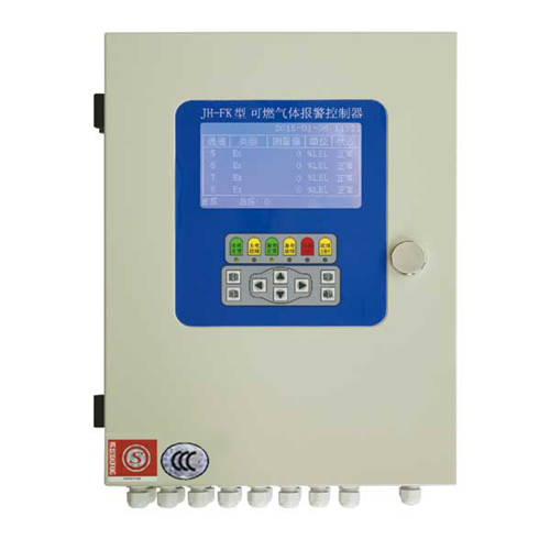

1消防联动控制
可燃气体探测器参与消防联动时,探测器信号应先送至按专用可燃气体报警控制器产品标准制造并取得检测报告的专用可燃气体报警控制器,报警信号应由专用可燃气体报警控制器输出至消防控制室的火灾报警控制器。可燃气体报警信号与火灾报警信号在火灾报警控制系统中应有明显区别。

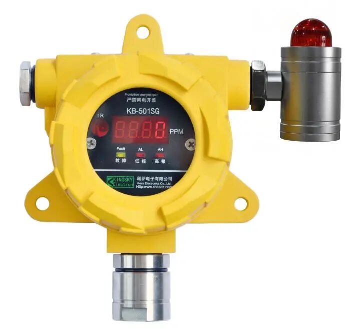

探测器按照工作原理可分为催化燃烧型气体探测器、红外气体探测器、激光气体探测器、光致电离型探测器、电化学型探测器、热传导型探测器、半导体型探测器、红外图像型探测器、噪声型探测器、顺磁型探测器等。

判别泄漏气体介质是否比空气重,应以泄漏气体介质的分子量与环境空气的分子量的比值为基准,并应按下列原则判别:当比值大于或等于1.2时,则泄漏的气体重于空气;当比值大于或等于1.0、小于1.2时,则泄漏的气体为略重于空气;当比值为0.8~1.0时,则泄漏的气体为略轻于空气;当比值小于或等于0.8时,则泄漏的气体为轻于空气。
(1) 检测比空气重的可燃气体或有毒气体时,探测器的安装高度宜距地坪(或楼地板)0.3m~0.6m;检测比空气轻的可燃气体或有毒气体时,探测器的安装高度宜在释放源上方2.0m内。检测比空气略重的可燃气体或有毒气体时,探测器的安装高度宜在释放源下方0.5m~1.0m;检测比空气略轻的可燃气体或有毒气体时,探测器的安装高度宜高出释放源0.5m~1.0m。
(2) 探测器应安装在无冲击、无振动、无强电磁场干扰、易于检修的场所,探测器安装地点与周边工艺管道或设备之间的净空不应小于0.5m。
