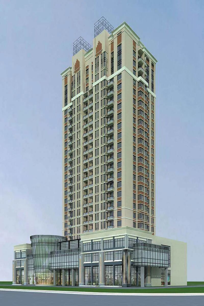

某地带三层裙房高层建筑方案设计图
