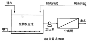

MBR膜生物反应器是膜技术与生物处理技术相结合而演变出来的污水处理方法,MBR膜分内置式和外置式,根据过滤精度不同又分微滤、超滤等。
采用微滤膜可以获得较大的膜通量且跨膜压差较低,膜清洗较容易,不仅节省建设投资,运行费用也较低,但是出水水质略差。超滤膜出水水质较高,到那时膜通量小,操作压力大,清洗困难。通常所使用的膜孔径再100~400微米

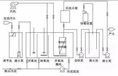

MBR生物反应池灵活多样,几乎所有污水生物处理方法均可与膜分离相结合形成多样的MBR膜工艺,这使得MBR膜有较宽泛的适用范围

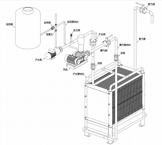

1、详细工艺参数需参考膜生产厂家,一般为了保持产水量的长期稳定,膜通量的取值通常采用下限值。(一般标准膜通量在10~15L/(h.㎡))
2、当处理量较小时,为了保证出水稳定,工艺前需设置调节池,调节池可以按照处理水量的30%考虑。
3、MBR运行时,最低水位应淹没膜元件,淹没深度至少≥0.3m
4、为了防止水中砂粒和漂浮物对膜元件的损伤,工艺前尽量安装沉砂池和细格栅,如有必要还需设置膜格栅,过滤掉水中漂浮物,保证膜的使用寿命。
5、污水中油类会造成膜的严重污染,因此当动植物油超过50mg/L,矿物油超过3mg/L时,应安次区有效的除油措施。
6、污水中的二氧化硅会对膜造成不可逆的膜污染,因此在预处理阶段严禁使用含有二氧化硅的药剂,例如助凝剂水玻璃、硅胶系列消泡剂等。如果曝气池中泡沫较多,需加入消泡剂时应采用高级乙醇系列消泡剂。
7、预处理时最好不要使用高分子絮凝剂,例如PAM

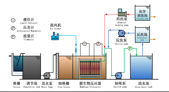

8、膜出水时会在膜表面聚集导致出水负压增大,因此膜在持续出水一段时间后需短时间停止出水,通过曝气作用使部分泥层脱落。
9、由于虹吸作用,停运抽吸泵出水并不能立即停止,因此需要在出水管路上加设电磁阀,当抽吸泵停止运行时关闭出水阀。
10、MBR膜需定期在线或离线化学清洗,清洗方式和周期应遵从设备供应厂家的有关说明,避免因操作不当损坏膜。

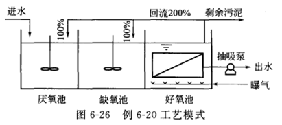

某城镇废水处理厂,设计日处理污水量为15000m?/d,设计采用具有除磷脱氮功能的AAO+浸没式MBR工艺。其中进水指标如下:COD=320mg/L, BOD=160mg/L,SS=150mg/L,TN=38mg/L,NH3-N=30 mg/L,TP=6mg/L,碱度=280 mg/L,水温10~25℃。
出水指标如下:COD=50mg/L, BOD=10mg/L,SS=10mg/L,TN=15mg/L,NH3-N=5mg/L,TP=0.5mg/L0mg/L。
膜的设计参数如下:MLSS=3000~150000mg/L,BOD容积负荷1.2Kg/(m?.d),水力停留时间4~6h,表精膜通量290L/(d.㎡),组件膜面积1372㎡,曝气强度4.2~5.6L/(min.㎡),膜组件产水量400m?/d,膜组件尺寸:2700*2000*1600mm,运行方式为出水13min,停止3min。
试对其工艺进行设计计算。

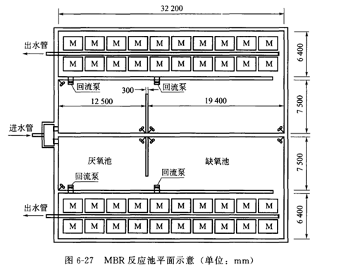

好氧池分为2格,每格设膜组件数量为20个,共计40个,每个好氧池中膜组件排列方式为2列,10排。为了方便安装与维修,膜组列间距0.8m,排间距0.4m,与池壁间距0.8m。
单格好氧池宽度B
B=2*2+3*0.8=6.4m
单格好氧池长度L0
L0=10*2.7+9*0.4+2*0.8=32.2m
生物池平水深H1=5m,好氧池容积V0
V0=2*B*L0*H1
  =2*6.4*32.3*5
  =2060.8m?

⑤确定回流比
进水TN浓度N0=38 mg/L,出水TN浓度Ne=15mg/L,则回流比
R= [N0-Ne/Ne]*100%
 =[38-15/15]*100%
 =153%
设计取值R=200%,其中厌氧池回流比R1=100%,缺氧池回流比R2=100%,

5、厌氧池计算
设厌氧池停留时间HRTA1=1.5h,则厌氧池容积
V A1=Qs* HRTA1
  =625*1.5
  =937.5m?
厌氧池分2格,每格宽度7.5m,水深5m,则池长
L A1= V A1/2*B*H2
   =937.5/2*7.5*5
   =12.5m
6、缺氧池计算
进水硝态氮浓度N0=38 mg/L,出水硝态氮浓度Ne=15mg/L,脱氮速率Kde=0.025Kg NO3?-N/KgMLSS,缺氧池容积
V A2=24*Qa{N0-Ne-[0.12*Y*(S0-Se)/ 1+ Kd*θc]}/ Kde*X
  =24*625*{38-15-[0.12*0.6*(160-5)/ 1+ 0.05*25]}/ 0.025*7333
=1476 m?
缺氧池分2格,每格宽度7.5m,水深5m,则池长
L A2= V A2/2*B*H1
   =1476/2*7.5*5
   =19.68m≈19.7m
