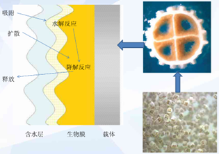

MBBR工艺所投加的填料密度接近于水、生物亲和性好,比表面积大、机械强度高、使用寿命长等特点。悬浮填料在生化池中轻微搅拌即可悬浮起来,易于随水自由运动,能过很好的形成流化效果。
在好氧条件下,曝气充氧时产生的气泡上升浮力能够推动填料和周围水体流动,当气流穿过水流和填料空隙时又被填料阻滞,并被分割成小气泡。在这样的过程中,填料被充分的搅拌并于水流混合,而空气流又被充分的分割成细小的气泡,增加了生物膜与氧气的接触和传氧效率。填料的比重一般在0.94~0.97,随着填料表面生物膜的形成,附着量增大比重逐渐增大,当比重>1时,填料下沉到好氧池底部,由于底部曝气冲击力强,能迅速冲洗掉填料上的残余生物膜,随着脱膜填料比重下降,便在曝气区上升。
在缺氧条件下,水流和填料在潜水搅拌机的作用下充分流化起来,达到生物膜和被处理的污染物充分接触而讲解的目的。
MBBR工艺的核心是实现悬浮填料的充分流化,以达到强化处理污染物的目的。

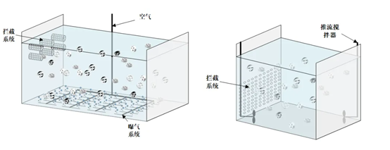

在实际应用中,需要考虑的主要因素还包括:池型、填料投加量、曝气系统
拦截筛网、打捞器、推进器等。

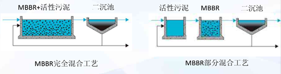

3、改造的工艺布置
主要包括:完全混合工艺、部分混合工艺、前置工艺和后置工艺等。具体见下图

1、根据实际工程经验悬浮填料投加比例一般≤50%,过多的投加带来填料堆积,流化困难、堵塞出水筛网 ,填料溢流等弊端。
2、拦截筛网孔径为填料的2/3~3/4。过小影响出水,过大填料流到后续处理单元会堵塞管道和设备。
3、筛网底部需单独设计穿孔曝气管,使得筛网处的填料处于流化状态,避免出水端堆积过多填料。
