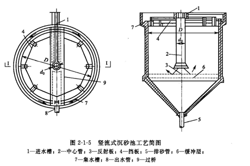

竖流式沉砂池是污水由中心管进入池内自下而上流动无机颗粒借助重力沉于池底, 竖流式沉砂池平面通常是圆形,竖向呈柱状,底部砂斗为圆锥体。沉渣的排除方式为重力排砂,处理效果一般较差。

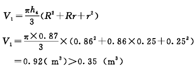

(6)沉砂部分高度h4,m
h4=(R-r)tanα
式中:R-池子半径,m
      r-圆截锥部分下底半径,m
     α-截锥部分倾角,°
取沉砂室锥底直径为0.5m,圆截锥部分下底半径为0.25m
则:h4=(R-r)tanα
           =(0.86-0.25)tan55°
           =0.87(m)
(7)圆截锥部分实际容积V1,m?

(9)排砂方式
   采用重力排砂或者涉水器排砂
污水处理厂竖流式沉砂池剖面图及设计说明
