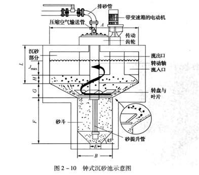

钟式沉砂池是英国Jones&Attwod公司研发设计的,其是利用重力沉降原理,为270°的进出水方式,池体主要由分选区和集砂区组成,在两个分选区之间采用斜坡连接。在机械力的控制下,分选区的水流分成两个环,内环在叶轮推动下向上运动,外环则基本保持静止,砂粒以重力方式沉降到外环的斜底上,并顺斜坡滑入集砂区。在叶轮的推力作用下,附着在砂粒上的有机物与砂粒分离,返回水中。调整叶轮的转速,可达到最佳沉砂效果。钟式沉砂池示意图如下
不同公司在此典型结构的基础上都开发了多种多样的变型,但其变化主要集中在斜坡的倾角斜度和搅拌桨叶的形式上,就砂粒的沉降机理来说并无差别。

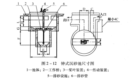

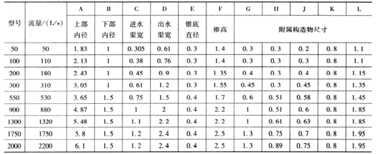

主要结构尺寸参数
钟式沉砂池主要部分尺寸如下:
钟式沉砂池主要结构尺寸表
单位:米

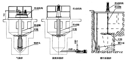

钟式沉砂池排砂方式
钟式沉砂池排砂方式有汽提式、泵砂式等,推荐选用汽提装置从集砂区排砂,原因是砂子对砂泵的磨损性比较大,泵的寿命远不能与气动装置相比;其次是汽提装置能方便的兼用于砂的清洗,即汽提先用空气将砂冲散,使有机物与砂分离。
但是考虑到集砂区上部的盖板,洗下来的有机物大部分仍然会同留在集砂区,洗砂效果如何暂没有专门的课题去研究。
汽提方式存在的问题是提砂高度,由于汽提依靠的是气水混合液与水之间的密度差,其提砂高度较低,给工程管道布置带来问题。
随着钟罩式沉砂池的使用,相信相关技术会更加成熟、布局更加合理、效果更加优异!

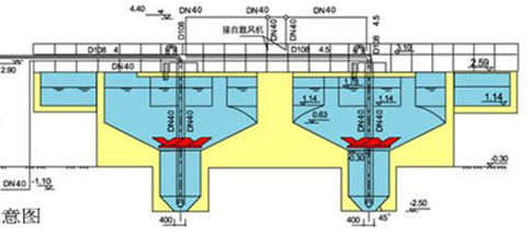

某地区钟式沉砂池给排水布置设计图纸
https://ziliao.co188.com/d62407173.html
