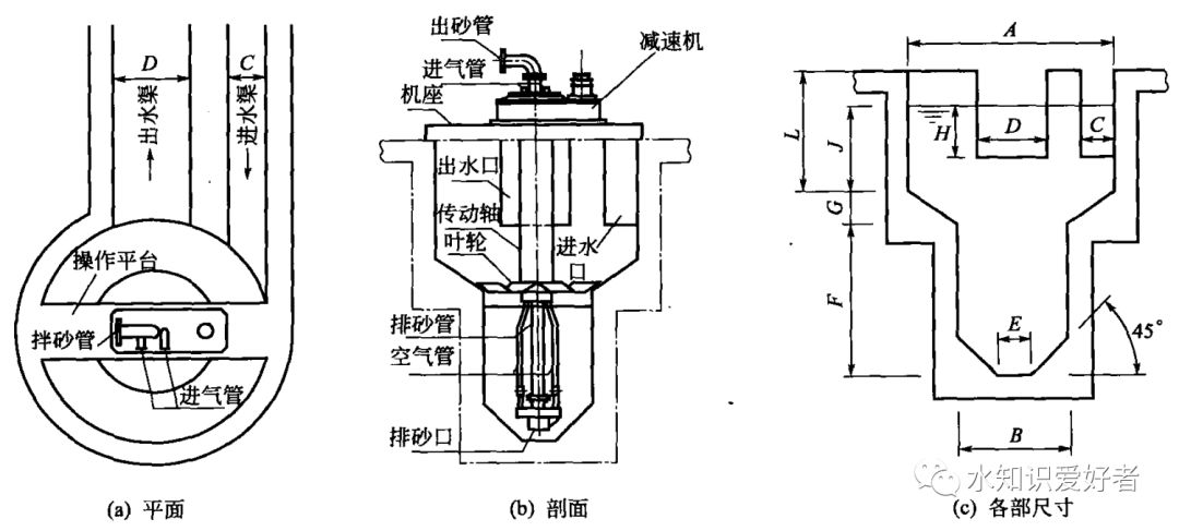

2 构筑物尺寸设计
1)最高时流量对应的停留时间t:35s(规范取值不应小于30s)。
2)设计水力表面负荷q:150 m3/(m2·h)(规范取值宜为150-200m3/(m2·h)。
3)有效水深宜为J:1.0-2.0m,池径与池深比宜为2.0-2.5。
4)池中应设置立式浆叶分离机。
5)污水的沉砂量可按每m3污水0.03L计算。
6)砂斗容积不应大于2d的沉砂量,采用重力排砂时,砂斗斗壁与水平面的倾角不应小于55°。沉砂池除砂宜采用机械方法,并经砂水分离后储存或外运,采用人工排砂时,排砂管直径不应小于200mm。排砂管应考虑防堵塞措施。

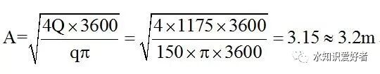

7)沉砂池直径A:
8)沉砂池有效水深h:
9)沉砂量V砂:
式中:V:沉沙量,m3;Qmax:最高日污水流量,m3/s;X:城市污水沉沙量,一般取值30m3/106m3;T:清除沉砂的间隔时间,d;Kz:生活污水流量总变化系数。
10)贮砂区上口直径B取值1.5m,沉砂区与贮砂区过渡段坡降G取值0.6m。
11)沉砂区实际总容积V实为(考虑过渡段容积):
12)沉砂区的实际停留时间t实:
13)贮砂区总高度F取值1.25m,贮砂区下口直径E取值0.4m(一般取值0.4-0.6m),则锥形斗高度0.55m,贮砂区圆柱体高度为0.75m。
14)贮砂容积V砂:
       15)综述:沉砂区直径A:3.2m;沉沙区水深J:1.4m;过渡段水深G:0.6m;贮砂区上口直径B:1.5m;贮砂区下口直径E:0.4m;贮砂区总高度F:1.30m;贮砂区锥形高度:0.55m;沉砂区水力停留时间43s;贮砂区总贮砂容积1.7m3;考虑0.3m超高,总高度为0.3+1.4+0.6+1.3=3.6m。

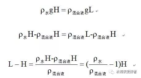

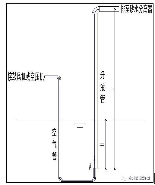

3气提原理
利用管内外液体的密度差来提升混合液,即将升液管放在淹没深度为H的水中,从空气管连续向升液管中注入符合要求的压缩空气,由于升液管内外液体的密度差(一般上升的水气溶液相对密度为0.25-0.35左右),升液管内的混合液上升至L,在上升过程中形成抽力,同时在管外液体压力共同作用下,混合液不断流入出口。
    以A点为例,建立液体压力平衡方程:
从上述公式可以看出,在H一定的情况下,混合液密度ρ越小,提升高度越大,此时需要消耗的气量越大。当然淹没深度越大,提升高度亦越大。
4 气提计算
一般空气用量为最大提升泥沙混合液流量的3-5倍,升液管的最小直径为压缩空气管的3倍以上,一般情况空气管管径最小25mm,升液管管径最小75mm。
空气量计算:
式中:QL:空气用量,m3/h;QS:砂水混合液流量,m3/h;L-H:提升高度,m;H:淹没深度,m;K:安全系数,一般取值1.2-1.3。
风压计算:
P≥H+2
单池每天的沉砂量为0.6m3/d,沉砂含水率按3%计,则每天的砂水混合液为20m3/d。假设H=3m,L-H=1.2m,(L-H)/H=0.4,所需风压P=3+2=5m(1kg/cm2=0.1MPa=10m),气提系统一天工作48次,每次工作3min,砂水混合液流量Qs=8.3m3/h,所需空气量:
    由于2格合用一套风机系统,一套砂水分离器系统,则风机系统的总供气量为48m3/h,约0.8m3/min,所需风压50KPa;砂水分离器的设计流量为16.6m3/h,约4.6L/s。
