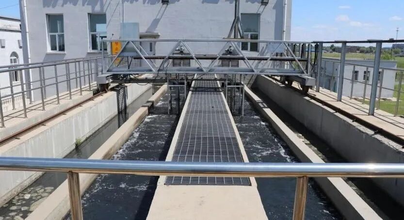

(图源/网络:曝气沉砂池实拍图)
曝气沉砂池是污水处理厂常用的沉砂池之一。
相比于其他类沉砂池, 曝气沉砂池沉砂中有机物含量低;具有预曝气、脱臭、除泡作用以及加速污水中油类和浮渣分类等作用;对小粒径颗粒具有更高的去除率。

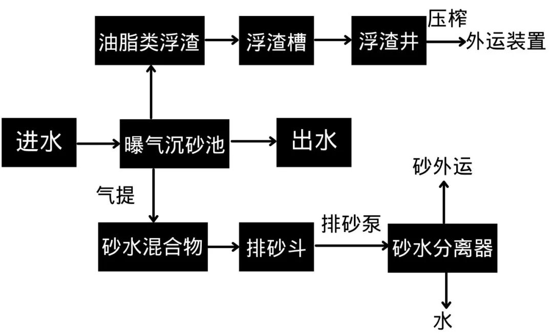

(曝气沉砂池工艺原理)
曝气沉砂区
该廊道的主要作用是曝气、沉砂,该廊道沿渠壁一侧的整个长度方向,在距池底 20~80cm处设置一系列曝气装置,并在其下部设置一定坡度的集砂斗, 砂水一方面在曝气的作用下,较重的砂粒沉积在底部,另一方面,此廊道内的吸砂泵随着行车式泵吸砂机的运动,将池底的砂水抽送至砂水分离器。
除油刮渣区
行车式泵吸砂机在该区域装有除油刮渣板,刮渣板随着行车的运动, 将该廊道内的浮渣刮至曝气沉砂池的出水末端。
出砂区
出砂区也称为出砂槽, 经吸砂泵提取上来的砂水经过出砂槽输送至砂水分离器 ,在工程设计时,对于处理规模较小的小型污水处理厂,一般两个系列共用一个出砂槽。

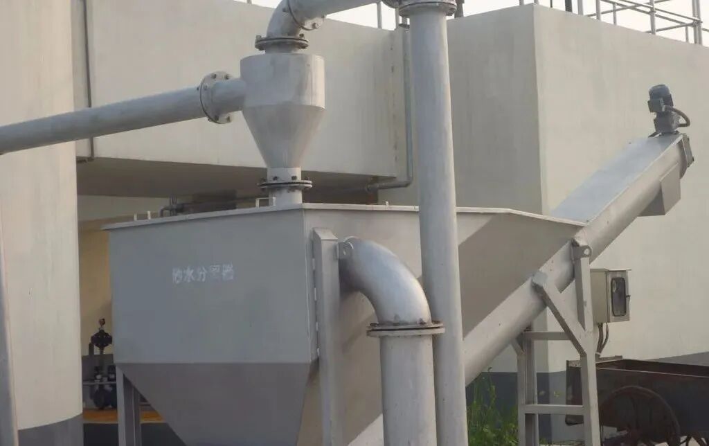

(图源/网络:砂水分离器实拍图)
值得一提的是,曝气沉砂池常与砂水分离器配套使用 ,二者相互结合构成了一个完整的砂水分离系统。
砂水分离器一般由无轴 螺旋、衬套、U 型槽、锥形水箱、导流板、出水堰以及驱动装置等组成。它的主要作用是将曝气沉砂池吸砂泵提取上来的砂水进行砂水分离,实现真正的“除砂”。
