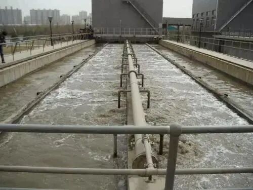

①平流式沉砂池
       平流式沉砂池是常用的型式,污水在池内沿水平方向流动。平流式沉砂池由入流渠、出流渠、闸板、水流部分及沉砂斗组成。
它具有截留无机物颗粒效果较好、工作稳定、构造简单和排沉砂方便等优点。
设计参数:
1)最大流速为0.3m/s,最小流速为0.15m/s;
2)最大流量时停留时间不小于30s,一般采用30~60/s;
3)有效水深应不大于1.2m,一般采用0.25~1m,每格宽度不宜小于0.6m;
4)进水头部应采取消能和整流措施;
5)池底坡度一般为0.01~0.02,当设置除砂设备时,可根据设备要求考虑池底形状

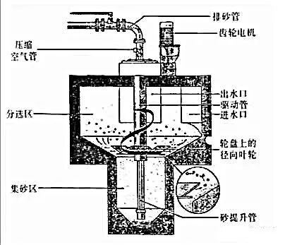

③旋流式沉砂池
       目前国际上广泛应用的旋流沉砂池主要为钟氏和比氏两大类。从国内应用情况看,源自欧洲的钟氏池及其各变型占绝大多数。
       钟式沉砂地是利用机械力控制流态与流速,加速砂粒的沉淀。并使有机物随水流带走的沉砂装置。
      沉砂池由流入口、流出口、沉砂区、砂斗、砂提升管、排砂管、电动机和变速箱组成。污水由流入口沿切线方向流入沉砂区,利用电动机及传动装置带动转盘和斜坡式叶片旋转,在离心力的作用下,污水中密度较大的砂粒被甩向池壁,掉入砂斗,有机物则被留在污水中。调整转速,可达到最佳沉砂效果。沉砂用压缩空气经砂提升管、排砂管清洗后排除,清洗水回流至沉砂区。
设计参数:
1)水力表面负荷应控制在200m3/(m2?h)左右。
2)水力停留时间控制在20-30s。
3)进水渠道流速:
      ①流量最大时的40%-80%时,控制在0.6-0.9m/s;
      ②流量最小时,大于0.15m/s;
      ③流量最大时,不大于1.2m/s。
4)进水渠道直段长度为宽度的7倍且不应小于4.5m。
5)出水渠道宽度为进水渠道的2倍。
6)出水渠道与进水渠道夹角大于270°。
