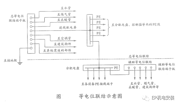

      工程中通过总等电位联结瑞子板将进线配电箱的PE母排、公共设施的金属管道、建筑物的金属结构及人工接地的接地引线等互相连通,以达到降低建筑物内故障情况下的接触电压和不同金属部件间的电位差,并消除来自建筑物外经电气线路和各种金属管道引入的危险故障电压的危害,减少保护电器动作不可靠带来的危险,等电位联结是保护操作及维护人员人身安全的重要措施之一。

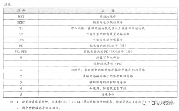

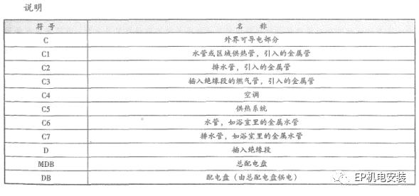

1. 接地配置和保护导体的示例见下图
     (引自《低压电气装置第5-54部分:电气设备的选择和安装接地配置和保护导体》GB/T16895.3)。

      辅助等电位联结是指在建筑物局部范围内,将电气装置外露可接近导体和其他外露可接近导体等电位联结。
      如果在一个装置内或装置的一部分内,或供电线路的末端,自动切断供电的时间不能满足防电击要求时,或在需要有更低接触电压要求的防电击措施和具有防雷和电子信息系统抗干扰要求时,应实施辅助等电位联结。
      由于在局部范围内将其金属管道、金属构件等通过等电位联结线在等电位联结端子板处联结起来,使局部范围内的电位处在同一电位上,即使此电位高于地电位,在该范围内是不会产生电位差的,从而避免发生电击事故。
2. 联结要求
      由于在局部区域内将固定电气装置的所有能同时触及的外露可导电部分、保护接地导体(包括设备的和插座内的)、电气装置外的可导电部分,可包括可利用的钢筋混凝土结构内的钢筋等通过等电位联结线在等电位联结端子板处联结起来,使局部范围内的电位处在同一电位上,无论从哪里导入了不正常的电压,由于等电位联结的作用,该场所内所有导电部分的电位都同时升高到同一电位水平,不会产生电位差,电击事故自然就不会发生。

3. 总、辅等电位联结示意图
1、总等电位联结系统cad示意图纸全套
2、等电位联结安装图集
