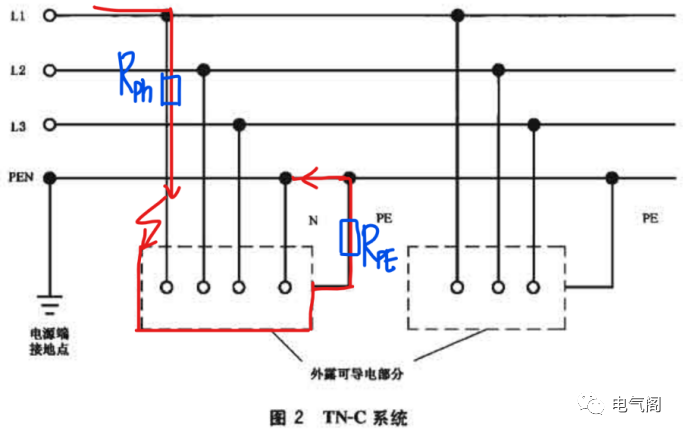

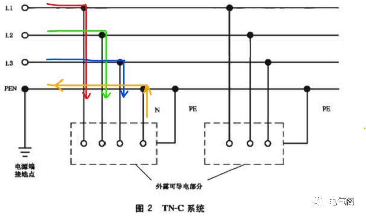

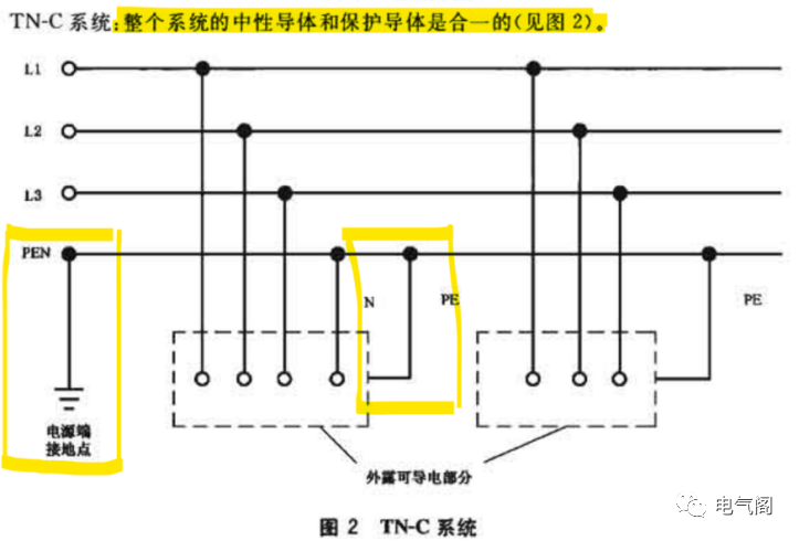

TN系统
系统特点
1、中性点直接接地
2、电气装置外露导电部分,通过与接地的电源中性点连接而接地
正常情况
图片L1单相接地故障
故障电流Id=U0/(Rph+Rpe),故障电流较大,通常可用过电流保护电器(断路器、熔断器)保护
注:1、故障情况只考虑会对人体有危险的,单相碰壳故障(相线接触到外壳)会有 接触电压造成触电
       2、U0为相电压220V
       3、金属性短路(故障电流较大,故障点融化焊死),忽略接触点电阻
       4、接触电压=Id*Rpe,通常可达U0的1/2(Spe=Sph)或2/3(Spe=0.5Sph)

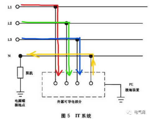

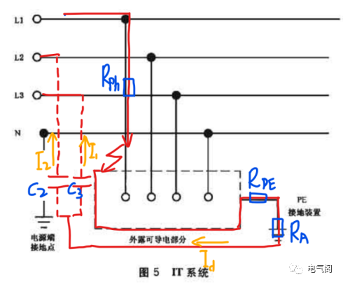

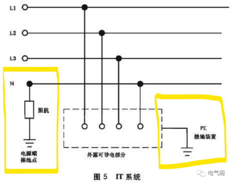

IT系统
系统特点
1、电源与大地隔离或电源经高阻抗(例如1000欧)与大地直接连接
2、电气装置外露导电部分直接接地,与电源接地无关
正常情况
L1单相接地故障
第一次故障时,故障电流只能通过非故障相和设备的对地电容形成回路,由于容抗大,故障电流仅为毫安级,故障电流是3倍正常对地电容电流,
IT系统第一次故障时可以带病工作而不切断电源,且故障电流小,故障电流对地的接触电压很小,无电击风险
非故障相对地电压上升为380V

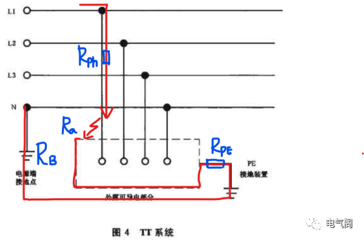

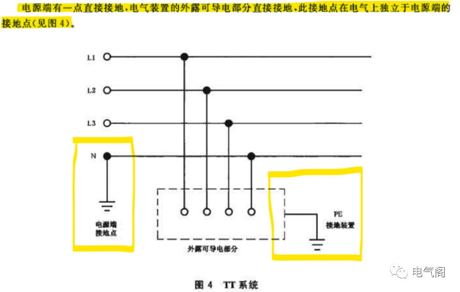

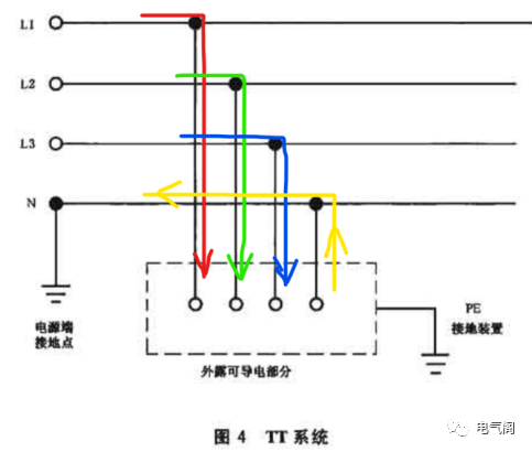

TT系统
系统特点
1、中性点直接接地
正常情况
L1单相接地故障

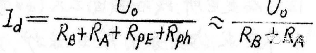

由于RA(I类电气设备外露可导电部分的保护接地电阻)和RB的限制,故障电流
一般为几安培至几十安培,比TN系统的故障电流小得多,使用过电流保护器(断路器、熔断器)无法满足切断电源的要求, 应使用RCD作为故障防护
