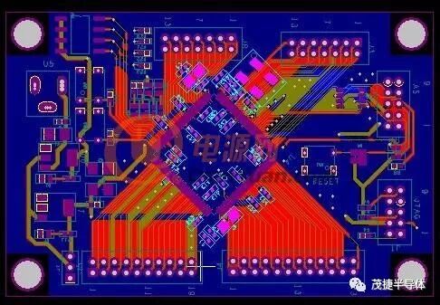

PCB各功能电路的接地方式分为单点接地和多点接地。单点接地根据连接形式分为单点串联接地和单点并联接地两种方式,如图3和图4所示。单点串联接地由于各接地导线长度不同,各电路接地阻抗不同,电磁兼容性能降低,常用于保护接地。单点并联接地各电路有独自的接地线,因此相互之间的干扰小,但可能延长接地线,增大接地阻抗,常用于信号接地、模拟接地、电源接地。多点接地是指各电路都有一个接地点,如图5所示。多点接地常用于高频电路,具有接地线短,接地阻抗值较小,减少高频信号的干扰。
为了减少接地带来的干扰,接地也要满足一定的要求:
①接地线尽可能要短,接地面要大;
②避免产生不必要的接地回路,减小公共接地的干扰电压;
③接地原则是对于不同信号采取不同接地方式,不能把所有接地采取同一接地点;
④在设计多层PCB时,要把电源层和接地层尽可能放置在相邻的层中,以便电路中形成层问的电容,减小电磁干扰;
⑤尽量避免强电和弱电信号,数字和模拟信号共地。
