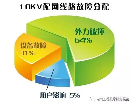

发生单相接地故障的原因
①导线断线落地或搭在横担上;
②导线在绝缘子中绑扎或固定不牢,脱落到横担或地上;
③导线因风力过大,与建筑物距离过近;
④配电变压器高压引下线断线;
⑤配电变压器台上的10 kV避雷器或10 kV熔断器绝缘击穿;
⑥配电变压器高压绕组单相绝缘击穿或接地;
⑦绝缘子击穿;
⑧线路上的分支熔断器绝缘击穿;
⑨同杆架设导线上层横担的拉线一端脱落,搭在下排导线上;
⑩线路落雷;树木短接;鸟害;漂浮物(如塑料布、树枝等);

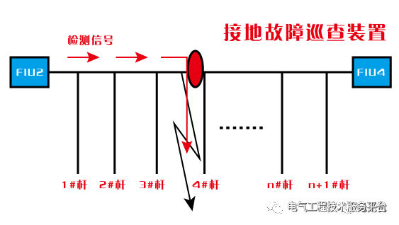

2、单相接地故障检测系统
目前的配电系统中,大部分的变电站配出都开始使用信号源,其位置分布分别在配电线路的开始处、中间以及末端处,指示器能够明确的告诉我们故障的实际发生位置、更加迅速的处理线路的故障问题。
