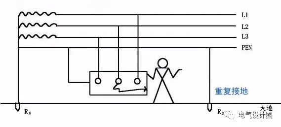

作为电气人员,我们对“接地”这个词儿很熟悉,但还有一个“重复接地”,那么什么是重复接地呢?重复接地又有什么好处呢?
如下图A:
A
图A中的RS就是重复接地。
(1)定义:在中性点直接接地系统中,除了工作接地以外,其他点的再次接地。
图A中RN为工作接地,RS为重复接地。

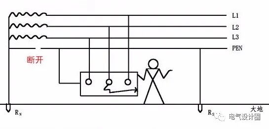

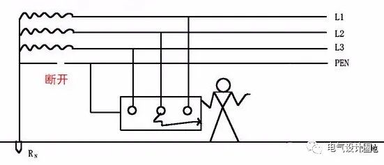

(2)主要作用:避免零线断开或接触不良时电击的危害性。
B1
B2
如图B1中,没有重复接地,当零线断开时,如果设备漏电,金属外壳带电,人触及金属外壳,人体通过大地和工作接地构成回路,就会触电。
图B2中,有重复接地,如果零线断开,设备漏电,金属外壳通过重复接地线和人体接入大地,由于导线比人体阻值小的多,所以大大的减轻或消除人体触电。

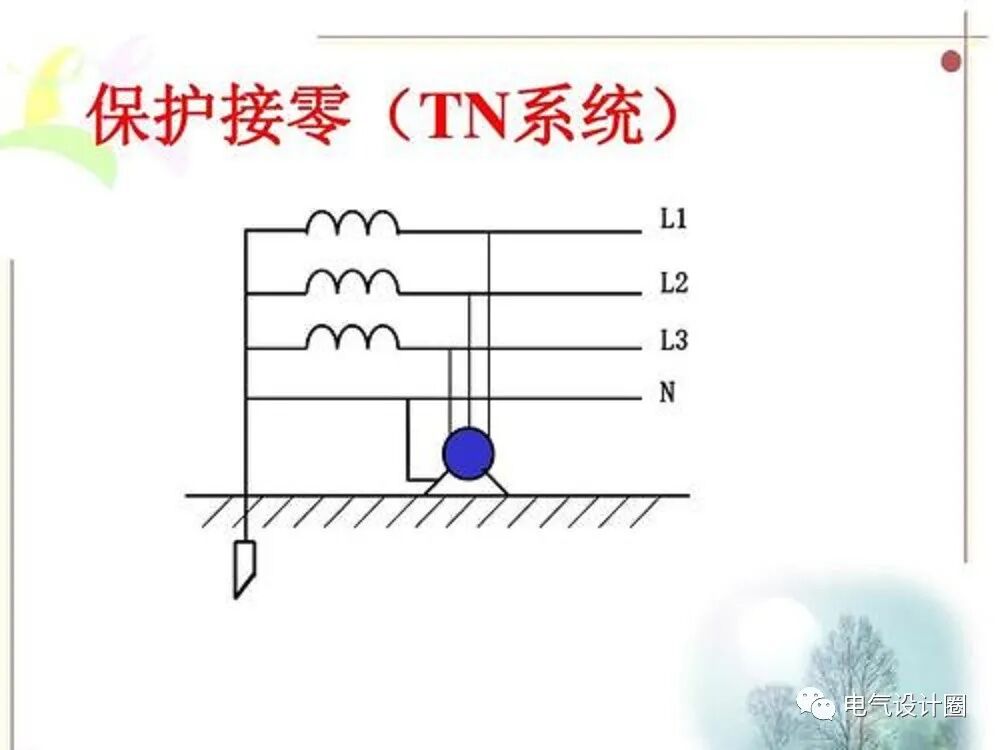

其实:在TN系统中用电设备端的外露导电部分通过PE线与接地的电源中性线的连接已实现了保护接地,本不需再将PE线做重复接地。
但还可以做到尽善尽美!我们知道,建筑物的总等电位联结使得地下金属管道和结构已实现了接地电阻小、使用寿命长的良好自然接地体,而将PE线与附近现有的等电位联结网相连接也是很容易的。这就是重复接地。
这样做的好处:使PE线在故障时对地电位更接近地电位,降低发生接地故障和PEN线断线时电气装置外露导电部分和PE线的对地故障电压,则对电气安全是非常有利的。
需要强调的是:在TN、TT、IT接地系统中,仅TN系统有重复接地的设置,且是PE线、PEN线而非N线的重复接地。在TN-C或TN-C-S系统中,建筑物内的PEN线只能在一点做重复接地。TT系统中性线也是不允许作重复接地的。
