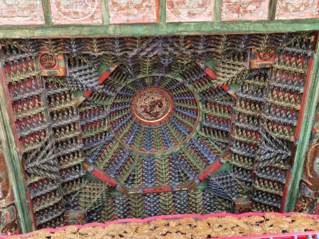

故宫太和殿藻井。斗拱的繁复,彩绘的精美,富丽堂皇的天花让人望而生畏。
