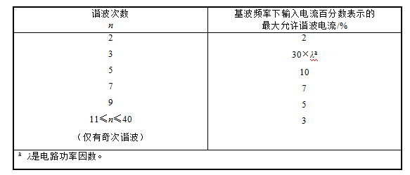

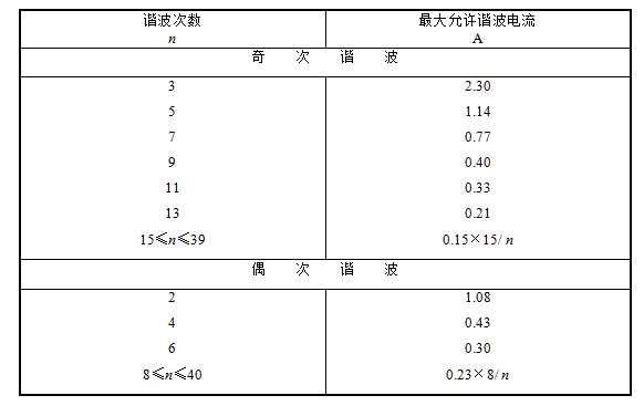

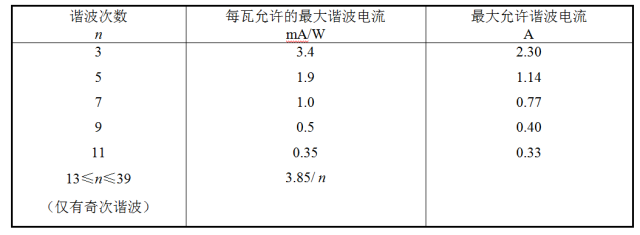

表1-1  A类设备的限值
表1-2  C类设备的限值
表1-3  D类设备的限值

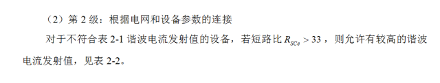

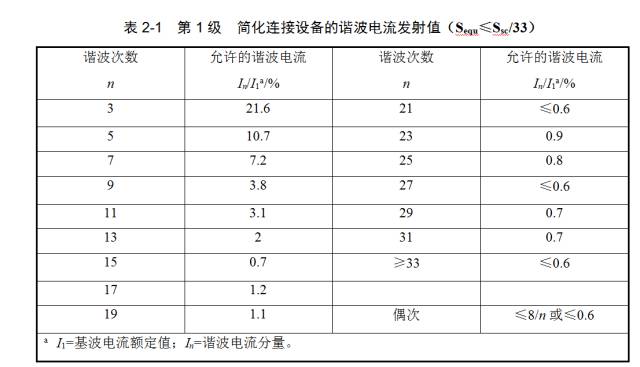

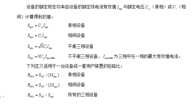

(1)第1级:简化连接
设备发射到公用供电系统的谐波电流符合表2-1的限值规定,则可连接到短路比RSC等于或大于33的供电系统任何点。
注1:短路比小于33不予考虑,因为在这种情况下,需供电部门的同意。
注2:为了限制换流器换相缺口的深度,短路比大于33是必要的。

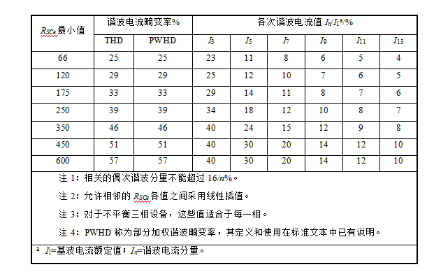

表2-2  第2级  单相、相间及不平衡三相设备的谐波电流发射值

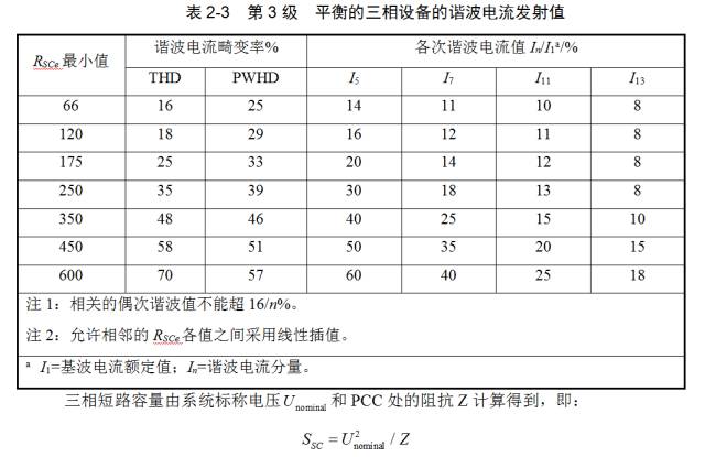

(3)第3级:根据用户协议功率的连接
如果设备不满足第1级和第2级的条件,或设备的输入电流大于75A,则供电部门可根据用户协议的有功功率同意设备的连接。在这种情况下,供电部门可根据本部门的要求实施。

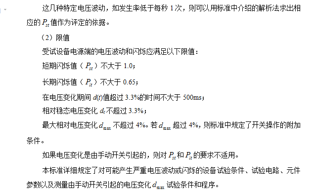

GB17625.2-2007《对每相额定电流≤16A且无条件接入的设备在公用低压供电系统中产生的电压变化、电压波动和闪烁的限制》(等同IEC 61000-3-3:2005)
本标准涉及大量小型设备(电流≤16A)对公用低压供电系统产生的电压波动和闪烁的限制。本标准是强制性国家标准。主要规定:

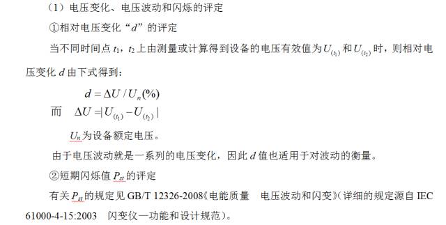

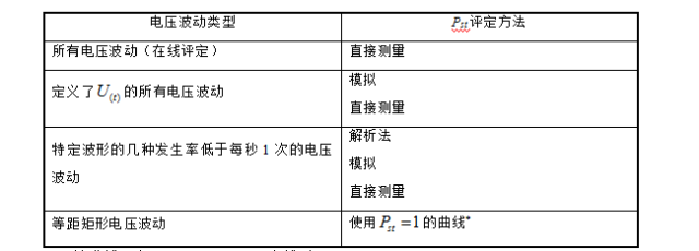

表3-1  评定方法
*  该曲线可在GB/T 12326-2008中找到。
 表中所谓特定波形的几种电压波动是指:双阶跃和斜坡电压波动;矩形和三角形电压波动;具有不同波前时间的电机启动电压波动。

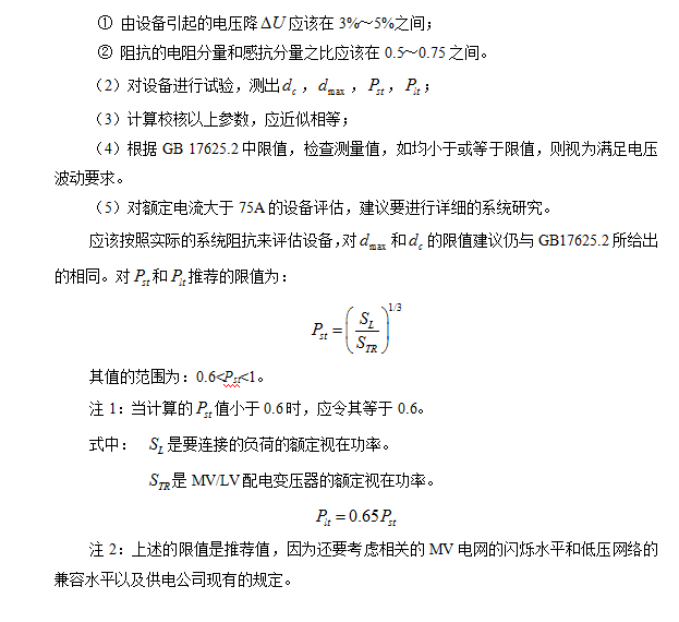

(1)规定了额定电流不大于75A的设备型式试验的测量程序,其试验电路同GB 17625.2中规定,但电路阻抗Z参数需要替换,应满足以下两个条件:
