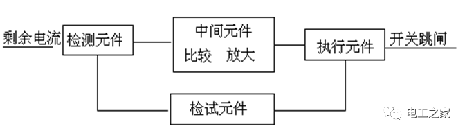

2、剩余电流动作保护装置的结构;
剩余电流动作保护装置由检测元件,中间元件,检试元件,执行元件等组成。其方框图1如下
1,检测元件,主要是检测线路或电气设备的剩余电流信号,并将信号传给中间元间。
2,中间元件,将检测元件传来的信号进行比较,放大,当检测元件传来的信号达到某一值时,将信号传给执行元件。
3、执行元件,接到中间元件传来的信号后,立即断开电源。
4、检试元件,利用试验按扭,试验电阻,模拟一个剩余电流信号,检验剩余电流动作保护装置自身的好坏。

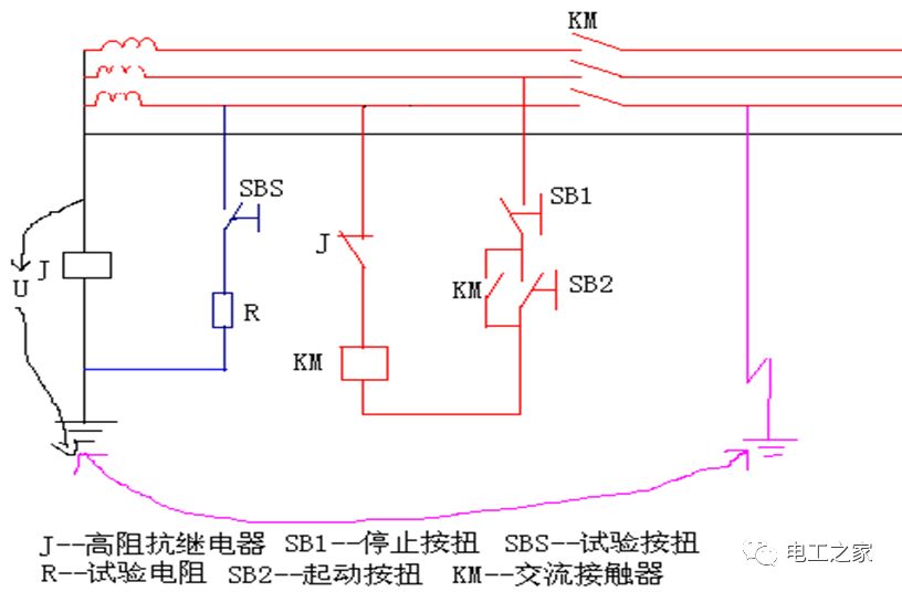

A、电压型剩余电流保护装置的工作原理及原理接线图;
   下图为电压型剩余电流保护装置的原理接线图;
它由高阻线圈继电器(J)、试验按扭(SBS)、试验电阻(R)、停止按扭(SB1)、起动按扭(SB2)、交流接触器(km)等组成。高阻线圈继电器串接在配电变压器中性点与大地之间,当线路供电时按下起动按扭(SB1)、交流接触器通电吸合;(常开触点自锁),线路正常供电。当线路发生漏电或人身触电时,电流通过相线、人体、大地、高阻线圈继电器、配电变压器中性点形成闭合回路,当高阻线圈两端的电压(或回路中的电流)达到一定值时,高阻线圈继电器吸合,高阻线圈继电器常闭触点断开交流接触器控制回路电源,交流接触器线圈失压、铁芯释放、主触点断开主电路电源,从而起到保护的作用。(由于高阻线圈的电阻一般为8000欧姆,而人体触电时最低电阻大约为500欧姆左右,在这个闭合回路中线圈上的电压要比人体上的电压高的多、故此称为电压型剩余电流保护装置。
    电压型剩余电流保护装置的检测元件虽串接在配电变压器的中性点与大地之间,但由于高阻线圈继电器的阻抗为
8000欧姆,故低压配电网络的运行系统为IT运行系统。
     电压型剩余电流保护装置的灵敏度较高,对低压电网的对地绝缘电阻值要求也较高。安装电压型剩余电流保护装置的特点是;
1、只能做总保护,且每台配电变压器只能安装一台。
2、不能安装中级(分路)保护,家用(末级)保护。
3、一旦发生漏电(触电)故障、整过低压配电网络全部停电。
4、低压配电网络的运行系统为IT运行系统。

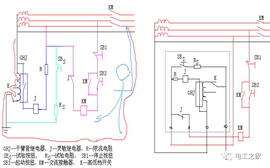

B、电流型剩余电流动作保护装置的原理图及工作原理;
1、以低阻线圈为检测元件的WDBA5型剩余电流保护装置的原理图及工作原理;
WDBA5型剩余电流动作保护装置它由干簧管继电器(由低阻线圈和干簧管磁性开关组成)、灵敏继电器、限流电阻、试验电阻、试验按扭、起动按扭、停止按扭、交流接触器(DW10空气断路器)等组成。
      它以干簧管继电器中的低阻线圈作检测元件并串接在配电变压器中性点与大地之间,
      以干簧管继电器中的干簧管磁性开关,灵敏继电器,限流电阻为中间元件,利用干簧管中的磁性开关对磁场大小的要求对信号进行比较、利用磁性开关接通灵敏继电器,灵敏继电器动作,利用灵敏继电器的常闭触点断开主电路控制电路的电源。
    以交流接触器、(低压自动空气开关)为执行元件。当灵敏继电器吸合后、灵敏继电器常闭触点断开控制电源。线圈失压跳闸,断开主电路。起到保护的作用。
    以试验按扭、试验电阻为检试元件、按下试验按扭、电流通过相线、试验按扭、试验电阻、低阻线圈、配变中性点形成回路,模拟一个触电(漏电)信号,检验剩余电保护装置自身的好坏。
     工作原理;
WDBA5型剩余电流保护装置是以低阻线圈为检测元件并串接在中性点与大地之间,线路供电时,按下起动按扭、交流接触器线圈带电吸合、常开触点自锁,线路正常供电。当发生触电(漏电)事故时,触(漏)电电流通过相线、人体、大地、低阻线圈、配电变压器中性点形成回路,此电流达到一定值(额定值)时,低阻线圈产生的磁场使干簧管中的磁性开关闭合、接通灵敏继电器线圈,灵敏继电器吸合,灵敏继电器的常闭触点断开交流器的的控制电源,交流接触器失压跳闸,断开主电路起到保护的作用。
   安装WDBA5型剩余电流保护装置的特点;
1、WDBA5型剩余电流保护装置的检测元件串接在中性点与大地之间,因而只能做总保护,且每台配电变压器只能装一台。
2、由于低阻线圈的电阻值只有4欧姆,且串接在配变中性点与大地之间,此低压电网的运行系统为TT运行系统。
  3、可安装中级(分路)保护,家用(末级)保护。
4、一旦发生触(漏)电事故跳闸,整过低压配变网络全部停电。
