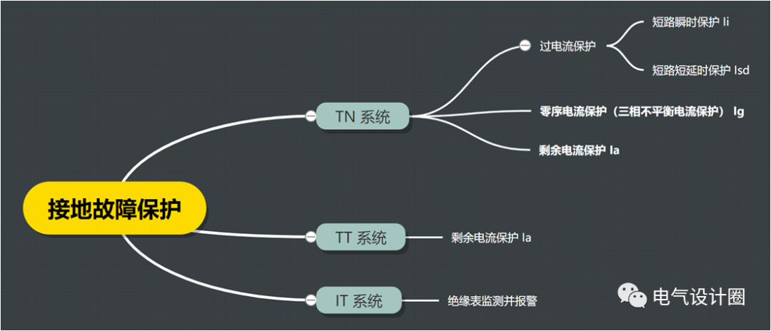

看到标题,很多朋友都会觉得它们不都是接地故障保护吗?都可以用!真是如此吗?注意了!我们这里说的是“断路器”的这两种保护。还有,剩余电流保护就是接地故障保护吗?是!但并不全是!那么,我们应该怎么看待它呢?来梳理下概念。
(1)断路器接地故障保护
全称应该是“单相接地故障保护”,就是某一相对地的短路故障,与三相短路或两相短路类似,也属于短路保护的一种。
只是它有一定的特殊性,三相短路和两相短路因为线芯导体的极小阻抗和线电压(380V),短路电流很大;而单相接地故障的短路阻抗较前两者要复杂些,只会更大,且短路电压仅为相电压(220V),所以短路电流相对较小。
因此,对于接地故障的保护会根据不同的短路电流大小采用不同的方案,而三相短路、两相短路则简单粗暴些,唯有努力用过电流保护去实现它。
TN系统的接地故障保护措施有以下几种方式:
1)当过电流保护满足动作灵敏度要求时,用过电流保护的短路瞬时或短路短延时保护。
2)当过电流保护不满足灵敏度要求时,可采用零序电流保护。TN 系统的接地故障电流相对较大(大于几十、上百安倍),采用零序电流保护是可以胜任的。对于此,带有电子脱扣器的断路器可选择四段保护功能,即长延时Ir、短延时Isd、短路瞬时Ii、接地故障保护Ig。其实这个 Ig 就是零序电流保护(记住这个 Ig,后面我们会提到它)。
3)当过电流保护不满足灵敏度要求时,也可采用剩余电流保护(RCD动作于切除,RCM动作于报警)。选用剩余电流保护主要是提高了动作灵敏度,但它的作用并不止于此,还有更深层次的用意(可看下面)。
4)以上几种方式的保护动作灵敏度在一步步提高(百安倍级以上 → 十几安倍级以上 → 毫安级以上)。
而对于 TT 系统的接地故障保护,因为接地故障电流较小(小于十几安倍),过电流保护和零序电流保护无法满足动作灵敏度要求,唯有通过剩余电流保护来实现。
