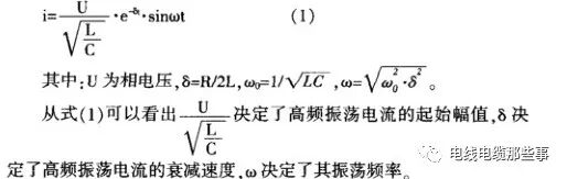

对于接地事故频发的电缆线路,有些企业基于过去经验采用消弧线膶来消除接地弧光,但是具体使用效果并不理想。我们还是要从电网结构变化人手分析单相接地时的高频振荡电流,当发生单相接地时,因交联电缆其特殊结构,其线间分布电容近似于零,而架空线路的线间分布电容很小故可忽略健全相对故障相的影响,可以认为当系统接地故障时故障相对地分布电容c和线路电感L产生的高频振荡电流〈i)流向故障点。其大小为:
因接地故障中存在高频振荡电流,而消弧线圈只能补偿工频电容电流,所以高频振荡电流衰减的快慢将直接影响故障点消弧效果。
首先,交联电缆受结构制约其对地电容远大于架空线路的对地分布电容,因此交联电缆线路中的高频振荡电流远大于工频接地电流。
其次,电缆线路中直流电阻数值很小,相对于接地电阻可以忽略不计。架空线路的接地电阻一般在20一30欧姆,电缆线路接地电阻一般在10欧姆以下;架空线路的绝缘子高一般在200一250mm,电缆线路导体对地距离在5一15mm,显然架空线路的接地电阻与弧光电阻和远大于电缆线路。架空线路的衰减系数比电缆线路的大几十倍,从而架空线路高频振荡电流的衰减速度比电缆线路块几百上千倍。
因此,消弧线圈在交联电缆线路中并不能补偿故障点的高频振荡电流,使故障点电流仍然很大,难以熄灭电弧,更不能消除弧光接地过电压。
