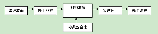

1、护面墙防护施工工序
护面墙防护施工工序
2、清理坡面
修筑护面墙前,应清除边坡风化层至新鲜岩面。对风化迅速的岩层,清挖到新鲜岩面后应立即修筑护面墙。
坡面应平整密实,线形顺直。局部有凹陷处,应挖台阶后用与墙身相同的圬工找平,不可回填土石或干砌片石。
3、测量放样
坡面清理完成后,放出每级坡脚及坡口线。若路基在直线段或大半径曲线上放出两个点即可,若路基在小半径曲线上则适当加密。基础基槽开挖位置要准确定位。
4、浆砌片石基础
1)基坑开挖
采用人工配合机械开挖基坑,基坑开挖后,将基坑内浮土清理干净,用米尺检查基坑几何尺寸。
2)基础砌筑
(1)基础采用M10浆砌片石砌筑, 片石必须分层砌筑,先坐浆后砌石,严禁堆砌, 外圈定位行列和转角石,应选择形状较为方正及尺寸较大的片石,并长短相间地与里层片石相咬接,砌缝宽度一般不应大于40mm。
(2)砌筑时片石大面朝下,砌筑稳当,较宽的缝隙在砂浆中挤入适当的小石块填充,严禁单纯用砂浆或石块填满。每砌筑下一层前应及时清除前一层表面余渣并洒水,严禁其它杂质留在砌筑层。
5、浆砌片石墙身
1)墙身采用M10浆砌片石砌筑,砌筑要求同基础。
2)用做镶面的片石选择表面平整、尺寸较大者,并稍加修整,砌筑时棱角尽可能咬合。
3)墙身错缝砌筑,不得做成水平和垂直的通缝。
4)墙身砌筑现场必须竖有坡度线,横有水平线。坡度线稳固准确,水平线层层见平,保证几何尺寸准确。
5)砌体封顶层严禁砂浆抹面,要求挑选好的两面片石压顶,既要保证正面平整又要保证顶层线型顺畅,大面平整。压顶适当嵌入墙背,防止渗水。
6)砌体采用M10砂浆勾凹缝,石砌体勾缝应嵌入砌缝内约20mm深。缝槽深度不足时,应凿够深度后再勾缝,宽度不大于2cm。并勾缝前洒水湿润,经现场报验合格后,方可开始。
7)砌体在浆砌和勾缝中要及时养护,洒水养生时间为7-14d。养生用土工布覆盖,并用水桶接水管滴灌或定期洒水。
