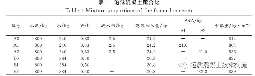

      按照表 1 的配合比, 将水、 SRA 和减水剂制成水溶液, 加入到水泥净浆搅拌机中与水泥搅拌, 制成大流动度料浆; 高速机械搅拌发泡剂溶液(m ( 发泡剂): m(水) =1:20), 制备密度为35kg/m3 的泡沫; 按照表1 所示, 加入泡沫, 将泡沫均匀混入料浆中, 浇筑成型,养护.

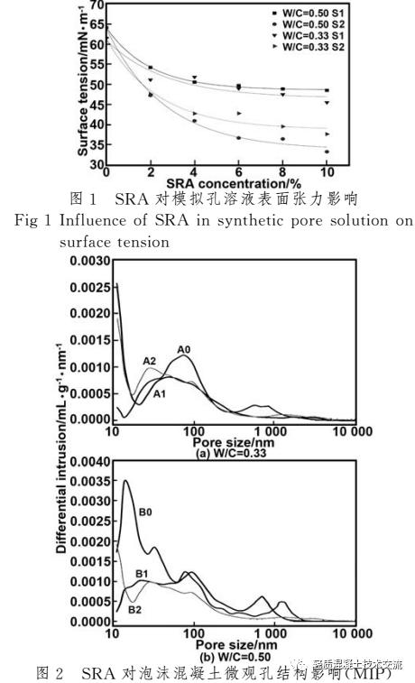

3.1 SRA 对泡沫混凝土孔溶液表面张力及孔结构的影响

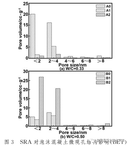

      SRA 是 一 种 能 够 降 低 溶 液 的 表 面 张 力 的 外 加剂 , 如图 1 所示, 随着 SRA 的浓度增加, 模拟孔溶液的表面张力下降, 之后趋于稳定, 且 S2降低孔溶液表面张力能力比 S1 大. 由于受 SRA 溶液中临界胶束浓度( critical micelle concentration 简称 CMC) 的影响,过量的 SRA 也无法进一步降低溶液的表面张力, S1和 S2 的 CMC 大约为8%, 故后续实验选择 SRA 浓度为 8%的拌合水制备泡沫混凝土.配制浓度为 8% 的 SRA 溶液充当拌合水溶液, 研究 SRA 对泡沫混凝土毛细孔的影响, 如图2和3所示. 泡沫混凝土由硬化水泥浆和各个尺度的孔组成,孔径分布涵盖大孔( 10~0.05μm)、 大的毛细孔(50~10nm)、 小 的 毛 细 孔 (10 ~2.5nm)、 凝 胶 孔 ( 小 于2.5nm) 及 由 表 面 活 性 剂 等 引 入 的 气 孔 ( 大 于10μm) [13] . 掺入 S1后, 小于100nm 的孔的数量均小于对照组. 当 W/C 为0.05时, S1的掺加, 使1μm 左右的孔细化, 而当 W/C 为0.33时, 400nm~1μm 范围孔数量降低. W/C 为 0.33时, 掺入 S2 使小于10和80nm 左右的孔减少, 但增加了30nm 左右的毛细孔,而 W/C 为 0.50 时, 10~100nm 范围孔数量均小于对照组, 但小于 4nm 的孔数量明显多于对照组.

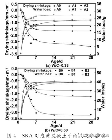

      当孔内湿度大于环境湿度时, 孔内失水形成凹液面, 产生附加应力诱发干缩. 但大孔对孔溶液束缚作用小, 失水对干缩影响小. 大的毛细孔失水一般在湿度>80%的环境, 小的毛细孔失水一般湿度在80%~50%之间, 且小的毛细孔失水产生毛细孔应力大得多,对干缩影响更大 . 当水灰比为 0.33与0.50, 环境相对湿度为60%时, SRA 对泡沫混凝土的干缩影响见图4所示.
      随龄期的增长, 泡沫混凝土干缩值逐渐增大, 随后趋于稳定, 且干缩主要集中在 7 d 之前; 掺入 S2 使泡沫混凝土干缩在 7 d 之后趋于稳定, 而 S1 较 S2 则稍有滞后, 但早于对照组稳定; S1 使泡沫混凝土干缩值减小44.1%(W/C=0.50)、 43.5% ( W/C=0.33), S2 掺入降低干缩值 59.1%(W/C=0.50)、55.3%(W/C=0.33).从图 4 可以看出, 泡沫混凝土失水主要集中在 7d以内, 掺入 S2, 7 d 之后失水量开始趋于稳定, 掺入 S1较 S2 稳定期滞后, 对照组失水稳定期出现最晚, 由水分耗散而引起的干缩与水分散失曲线存在良好的相关性. SRA 的引入使泡沫混凝土失水量和失水速率均大于对照组, 主要是 SRA 降低溶液表面张力, 毛细孔对孔溶液束缚作用降低, 易失水, 失水速率加快. 掺加 S2的孔溶液表面张力下降幅度较 S1 大, 故掺入 S2 的泡沫混凝土蒸发速率大于 S1. 失水稳定时, 掺入 S1、 S2后失水量的差异主要是: 掺加 S1 的泡沫混凝土干容重小于 S2 ( 如表 1 所示), B1、 A1 的总孔隙率分别大于B2、A2, 存在孔内的可迁移的水分 B1 >B2、 A1 >A2.当暴露在干燥环境中, 水分迁移, 导致最终量 B2<B1、A2<A1.一方面, 由 Young-Laplace 公式可知
      式中,σ cap、γ 、r 、θ 分别为毛细管应力、 孔溶液表面张力、 毛细管半径及固液相接触角, SRA 使毛细孔溶液表面张力γ 减小, 降低毛细管收缩应力σ cap, 减小干缩值; 另一方面, 掺入 S1 后, 毛细孔的数量减少, 干缩降低. 但是, 在 0.33 水灰比条件下, 掺入 S2, 30 nm 左右的大的毛细孔数量增多, 小于 4 nm 的小的毛细孔数量减小. 从 Young-Laplace 公式可知, 小的毛细孔失水产生的收缩应力σ cap 远大于大的毛细孔失水产生的收缩应力. 在干缩现象中, 小的毛细孔数量改变对泡沫混凝土的干缩起主导作用. W/C=0.50 时, 小的毛细孔数量的增加将极大地增大毛细管应力σ cap. 但是, 孔溶液表面张力降低使σ cap降低占主导, 干缩最终仍变小.

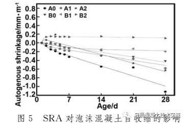

      SRA 在减小泡沫混凝土干缩的同时, 也有利于改善自收缩. 如图5所示, 掺入 S1、S2均改善了自收缩.

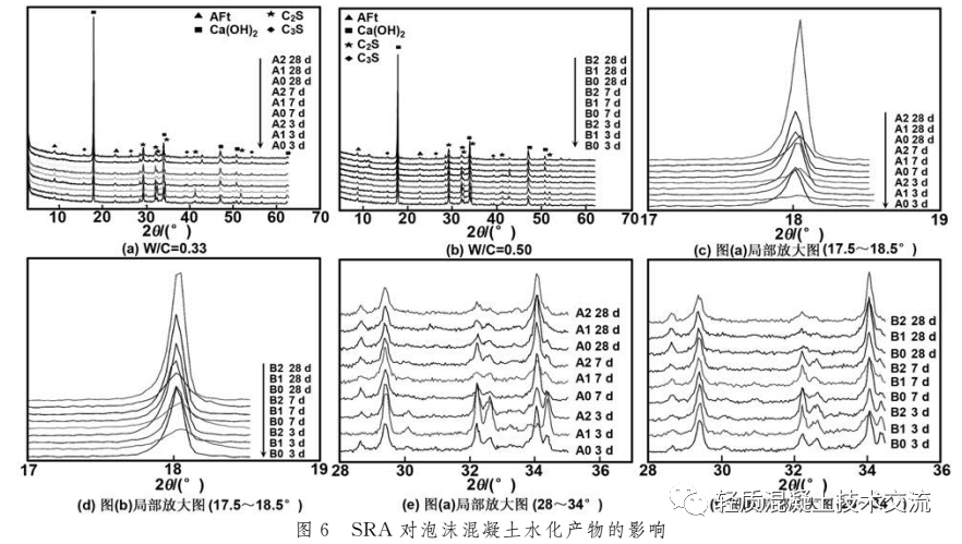

      掺 入 S1, 28d 自 收 缩 值 下 降 51.9% ( W/C =0.50)、48.9%(W/C=0.33), 掺入 S2, 28 d 自收缩值减小 44.1%( W/C=0.33). 当 W/C=0.50 时, 掺入 S2,泡沫混凝土仍存在微膨胀.SRA 对泡沫混凝土水化造成了一定影响, 如图 6所示, Ca ( OH )2 和 C2S 的 特 征 峰 变 化 较 为 明 显.W/C=0.50和 0.33 时,3, 7 d 的 Ca( OH) 2特征峰强为A0>A2>A1、 B0>B2>B1, C2S 的特征峰峰强为 A0小于 A1、A2, B0 小于 B1、B2. 在28 d 时, Ca(OH) 2 特征峰强 B2>B0>B1, A2>A0>A1, 各组 C2S 的峰强差异不明显. SRA 造成水泥水化不同程度的延迟, 早期 C2S 水化延迟, 利于自收缩减小, 同时, Ca(OH) 2在溶液中过饱和度增加, 早龄期的 Ca(OH) 2 结晶受到抑制, 晶粒较小, 特征峰峰强较小造成微膨胀. 微膨胀和水泥水化的变化使泡沫混凝土自收缩得到改善.

影响泡沫混凝土毛细孔的数量, 掺入S1, 毛细孔数量减少. 但是, 在 0.33水灰比下, 掺入S2,30 nm 左右的大的毛细孔增加, 小于 4 nm 的小的毛细孔数量减少. 当水灰比为0.50 时, 小于4nm 的小的毛细孔数量增加, 不利于干缩的改善.
