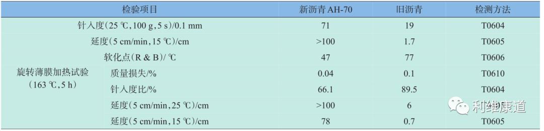

1)厂拌热再生沥青混合料(RAP)沥青性能评价。从沥青混合料中回收沥青,按照《公路工程沥青及沥青混合料试验规程》(JTG E20—2011)中的“阿布森法”进行抽提试验检测再生沥青性能,结果见表1。
表1 再生沥青性能检测结果 [2]
Table 1 Performance test results of reclaimed asphalt[2]

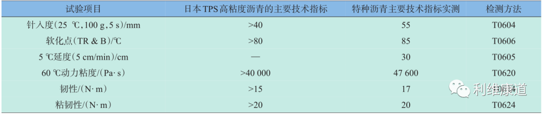

2)材料选择。通过对特种沥青与日本Tafpack-supur (TPS)高粘度沥青性能比较(见表2),选用特种沥青新材料,可以大幅提高性能。
表2 特种沥青性能
Table 2 Performance of special asphalt

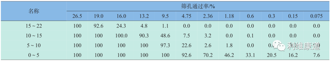

3)再生料取样地点及混合料性能检测。再生料取样地点为云南玉元高速维修养护拌合站。粗、细集料:集料的磨光值应符合级配设计要求。石料需有足够的强度、抗压碎性和抗冲击性。应符合JTG E20—2011规定。为保证混合料防滑功能,石料外形应具有近似立方体形状,针片状颗料比一般要求高,针片状颗料不超过10 %。沥青混合料中细集料使用量较少,细集料及石粉等与沥青之间应有很好的粘附性能。
设计采用的集料为玄武岩,视密度为2.875 g/cm3 ,吸水率为0.3 %,洛杉矶磨耗值为13 %,压碎值为15 %,检测结果见表3。
表3 粗、细集料筛分结果
Table 3 Screening results of coarse and fine aggregates

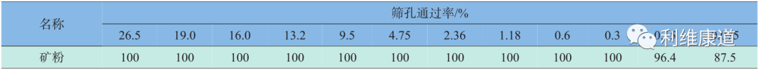

4)填料。配合比设计采用的填料上虞石料厂 的矿粉,矿粉筛分结果见表4。
表4 矿粉筛分结果
Table 4 Screening results of mineral powder

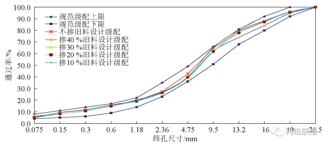

1)AC-20I配合比设计曲线,如图1所示。
图1 AC-20I设计级配曲线
Fig. 1 AC-20I design grading curve

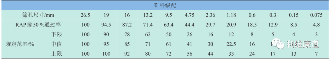

2)设计级配范围选用JTG E20—2011密集配沥青混合料矿料级配,如表5所示。
表5 AC-20热再生沥青混合料矿料级配
Table 5 AC-20 mineral aggregate gradation of hot recycled asphalt mixture
注:混合料名称:AC-20;掺配比例:RAP 50 %

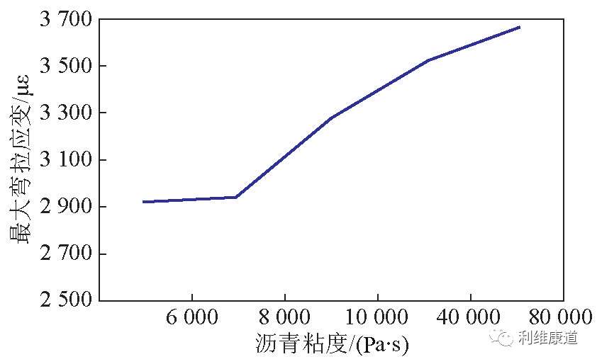

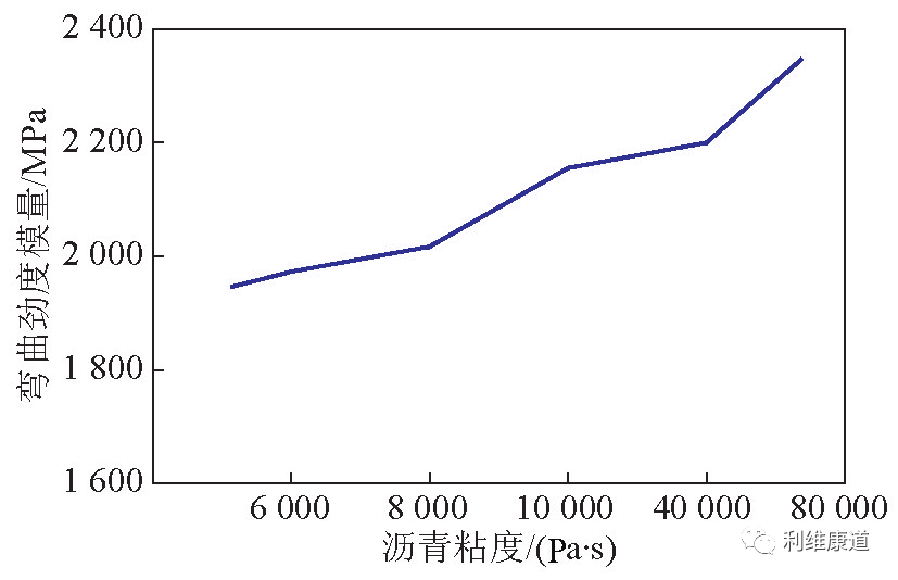

3)特种沥青RAP混合料低温路用性能与粘度关系曲线。弯曲劲度模与粘度关系曲线见图2;最大弯拉应变与粘度关系曲线见图3。
图2 弯曲劲度模与粘度关系曲线
Fig. 2 Bending stiffness modulus-viscosity curve
图3 最大弯拉应变与粘度关系曲线
Fig. 3 The maximum tensile strain-viscosity curve

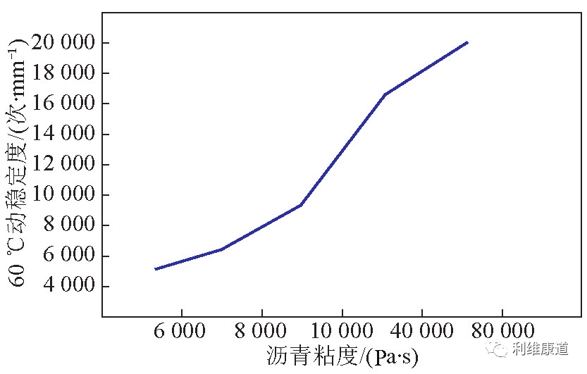

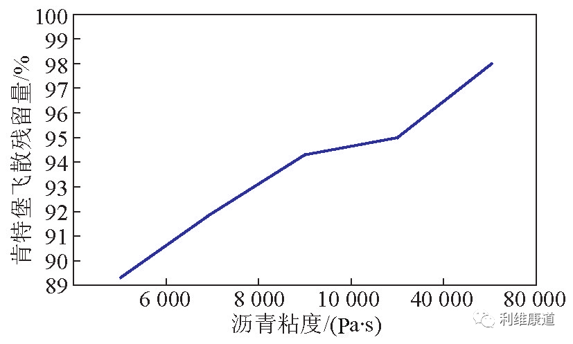

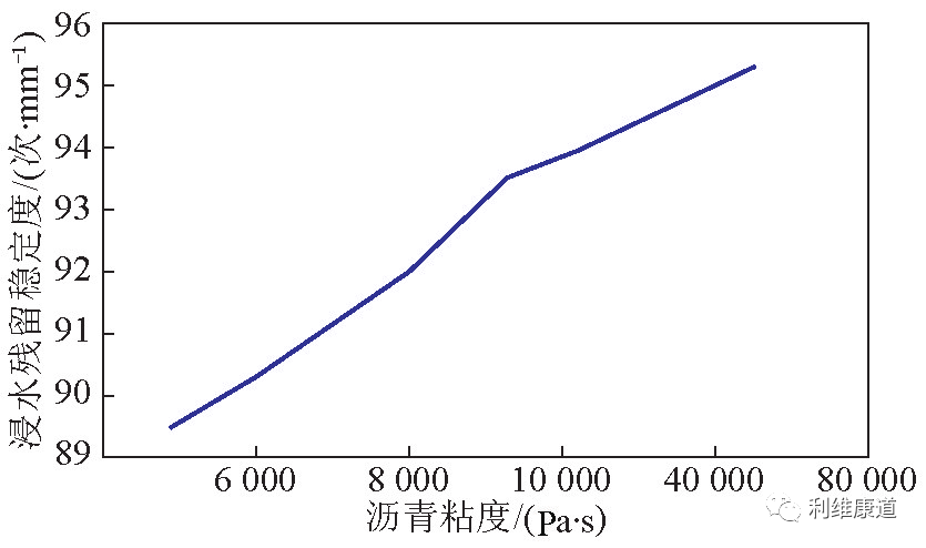

4)特种沥青RAP混合料高温性能与粘度关系曲线。60 ℃动稳定度与粘度关系曲线见图4;浸水残留稳定度与粘度关系曲线见图5;肯特堡飞散残留量与粘度关系曲线见图6。
图4 60 ℃动稳定度与粘度关系曲线
Fig. 4 60 ℃ dynamic stability-viscosity curve
图5 浸水残留稳定度与粘度关系曲线
Fig. 5 Immersion residual stability-viscosity curve
图6 肯特堡飞散残留量与粘度关系曲线
Fig. 6 Cantanbro stripping residue-viscosity curve
