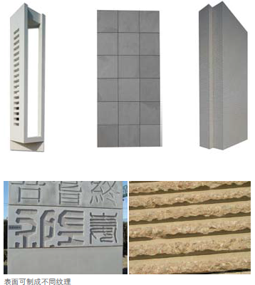

什么是预制混凝土外挂墙板
建筑外墙饰面种类可分为面砖饰面外挂板、石材饰面外挂板、清水混凝土饰面外挂板、彩色混凝土饰面外挂板等。
第一部分
特点及适用范围
预制混凝土外挂板利用混凝土的可塑性强的特点,可充分表达建筑师的设计意愿,使大型公共建筑外墙具有独特的表现力。饰面混凝土外挂板采用反打成型工艺,带有装饰面层。
装饰混凝土外挂板是在普通的混凝土表层,通过色彩、色调、质感、款式、纹理、肌理和不规则线条的创意设计、图案与颜色的有机组合,创造出各种天然大理石、花岗岩、砖、瓦、木等天然材料的装饰效果。清水混凝土的质朴与厚重感,充分体现了建筑古朴自然的独特风格。
在工厂采用工业化生产,具有施工速度快、质量好、维修费用低的特点。根据工程需要,可设计成集外装饰、保温、墙体围护于一体的复合保温外墙挂板,也可以设计成复合墙体的外装饰挂板。

产品规格
应对建筑立面不同情况,挂板被设计成不同的规格,包括整间板、横条板、竖条板等。
外形尺寸
整间板:板高为一个层高,宽度一般在4.5m以下。
横条板:板高为上下两层窗间距离,宽度一般在6.0m以下。
竖条板:板高为一个层高,宽度为左右两窗间距离。
保温复合板厚180-220mm;单板厚60-160mm。
重量:
厚140-220mm保温复合板,重量约为200-350kg/m2;60-80mm单板厚重量约为140-200kg/m2、厚100-160mm单板,重量约为250-400kg/m2。
