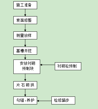

三、施工工艺流程
浆砌拱型骨架护坡采用挖槽法施工,施工工艺如下:
 1、坡面修整: 按照边坡坡度、基础高程等数据设固定的样板挂线,清刷表面松 散土层及浮土,填补坑凹并拍实使坡面平整,土基的压实度应与同层 路基土压实度相同,以免下沉而使砌体产生裂缝,影响砌体的整体稳定性。坡面整修经验收合格后,方可进行下道工序施工。
2、测量放线:  按设计图纸对拱型骨架轮廓进行放样, 并钢尺对基槽开挖位置准 确定位。对于弧形部分应定出圆心位置然后撒线画出弧线。
3、基槽开挖: 拱型骨架基槽采用人工开挖的方法, 基槽开挖时应注意几何尺寸 位置的准确,开槽深度为垂直坡面以下 40 公分。对于拱圈圆弧部分 基槽的开挖,应选用较小的及工具进行开挖以保证弧形部分自然、平滑。基槽开挖完毕后,施工人员对护脚位置进行准确的放样撒线,护 脚采用 M10浆砌片石砌筑。
4、衬砌预制块安放: 衬砌混凝土预制块采用 C25 水泥混凝土在集中场地统一预制, 装运到施工现场安装, 并用水泥砂浆砌筑与勾缝, 直镶边石的尺寸为 49.5*45*8cm, 弧形衬砌预制块长为29.5,宽厚与直预制块的尺寸相同,半径(内径)为250cm。砌筑时应采用坐浆法施工,要求砂浆饱满。各预制块的砌缝应相互错开,不得有通缝和空缝及松动,表面平顺整齐,与边坡嵌接牢 固密贴。严禁采用灌浆施工。
 5、片石砌筑拱型骨架: 拱型骨架采用 M10 砂浆浆砌片石砌筑,石料强度不得低于 30MPa。骨架拱圈区直径 3m 拱圈宽度 40cm,每层拱圈高度h根据边坡高度调整,均匀分布。拱圈两层骨架时,由下至上进行施工, 防护路段剩余长度不足一个拱圈时, 该部分边坡采用浆砌片石防护。
 6、检修踏步:  检修踏步的设置如无排水需要,原则上每 150m 设一道、每单独路段设置不少于一道为宜。检修踏步净宽 60cm。
