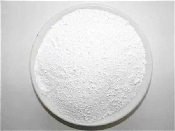

普通水泥屏蔽效果不佳、造价高一直是其弊端。硫酸钡防辐射砂浆可以有效屏蔽射线辐射,该材料是由水泥基胶凝材料、重骨料及添加剂等组成,与水搅拌后稍加性施工的核防材料,它具有良好的射线屏蔽性能、力学性能及施工性能,另外硫酸钡防辐射砂浆还具有良好防水性能和耐碱腐蚀特性,由于具有这些特征,使得该类材料的发展受到,但是高密度的防辐射砂浆容易产生分层、离析和流挂等现象,这是该类材料普遍存在的问题,硫酸钡通过添加包括胶凝材料、骨料、外加剂和水等制备成砂浆符合硫酸钡防辐射砂浆,其中骨料由硫酸钡砂、石英砂和硫酸钡粉组成;所述外加剂包括减水剂、保水剂、消泡剂和可分散乳胶粉。
