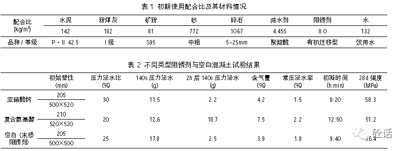

(1)初期使用配合比
第一个承台采用的设计配合比及材料见表1。
该配合比为杭州湾大桥后期承台使用的成熟配合比,地域环境和工程特点上两地都非常相似,唯一的最大区别是阻锈剂相差较大。在设计配合比中掺入了迁移性复合氨基醇阻锈剂,这与国内以前海工混凝土的设计有较大区别,杭州湾以及东海大桥均采用亚硝酸钙阻锈剂,但该类阻锈剂的最大缺点是具有促凝作用和污染环境,因而在本工程中未再继续使用。本工程采用的是迁移型复合氨基醇有机阻锈剂,有机阻锈剂可以通过扩散作用迁移到硬化混凝土内部,与混凝土中钢筋接触以后形成单分子保护层,不但保护混凝土中钢筋的阴极区,而且保护阳极区,具有双重作用,且无任何毒害。
由于工程前期筹备时间短,对以上在杭州湾使用成熟的配合比在本工程中未做更多的验证试验,只是检测了混凝土的工作性能和力学性能,未能观察到滞后泌水的问题。
(2)初期配合比的室内验证试验
采用表1中的配合比,配制掺加两组不同类型的阻锈剂和一组空白(未掺阻锈剂)试样,分别检测混凝土的各项性能指标,借此分析“滞后泌水”的内因,试验结果见表2。
由表2的试验结果可知,在采用不同阻锈剂的情况下混凝土各项性能发生了较明显的变化,尤其是混凝土的凝结时间和2h压力泌水,28d抗压强度也因复合氨基醇有机阻锈剂的掺入而较空白组降低5MPa左右。各组混凝土的初始塑性均相差不大,表明掺入不同阻锈剂的情况下混凝土均能保证较好的工作性。
JT/T537-2004《钢筋混凝土阻锈规程》对初凝时间的影响在-60~+120min范围内,但从表2看出,由于采用了大掺量的矿物掺合料,阻锈剂实际对初凝时间的影响均超出了规定范围,复合氨基醇类延缓3h初凝,而使用亚硝酸钙的则提前了1h。
从初凝时间被延后的现象分析,复合氨基醇阻锈剂对水泥粒子起到一定的分散作用,延缓了水化作用,这是导致“滞后泌水”的原因之一,但还不是根本原因。
从含气量上可以分析复合氨基醇类阻锈剂引入了大量气泡,含气量较空白混凝土和亚硝酸钙都有明显的增大。在混凝土中引入4%~6%的微小气泡有利于提高混凝土的工作性、抗渗能力和抗冻融能力,但气泡引入过多则会直接导致强度的下降等弊端。从表2结果可以看出,在7.5%的含气量情况下,2h后的压力泌水较空白和亚硝酸钙组都有明显的增长,达到18.7g,比初始压力泌水还要多,这是违背常规混凝土泌水规律的,从根本上符合了“滞后泌水”的现状。而空白组和亚硝酸钙组在1h后压力泌水均已呈下降和停止趋势。同时其28d强度的下降也说明了复合氨基醇类阻锈剂中引入了过量的气泡。
从试验现象上解释了复合氨基醇类阻锈剂是引起“滞后泌水”的根本原因,但机理上只能作出经验解释。在混凝土浇筑初期,大量引入的气泡在机械震动作用力下会部分消失,但仍有一定量的气泡永远停留在混凝土内部,气泡稳定后则起到阻隔泌水通道的作用。但因过量引入气泡而使初始自由水即使在机械震动力情况下也无法排出,随着时间的延长,由于后层混凝土的覆盖力、重力以及扰动力的作用,多余气泡仍然会破裂形成泌水通道而导致“滞后泌水”。这些通道增加了混凝土的内部空隙,降低了混凝土的强度,从而解释了28d强度较空白混凝土低的真正原因。

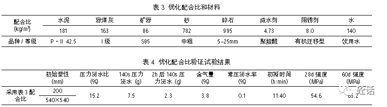

1)优化配合比和材料
根据正交试验的结果,优化配合比确定为表3。
2)外加剂的调整
由于复合氨基醇的引气作用,增加了混凝土本身的含气量,因此,必须在减水剂上对引气作出调整,由原先掺入1/10000的引气剂减少至0.3/10000。
3)优化配合比的试验结果
在对配合比进一步优化调整的基础上,降低了减水剂中的引气剂掺量。试验结果见表4,其中140s压力泌水为7.5g,2h压力泌水仅为2.3g,大大减少了泌水,从根本上消除了“滞后泌水”现象。
结论
在采用表3配合比浇筑承台时泌水现象有了根本性改观,全部浇筑完160个承台无滞后泌水现象发生。在后期采用该配合比浇筑的承台中未再出现砂线缺陷,从而从根本上彻底解决了由于新型阻锈剂带来的“滞后泌水”问题。
