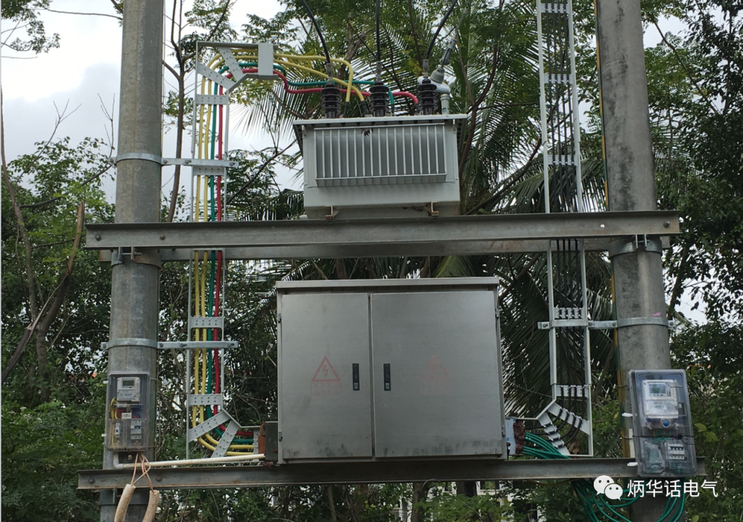

伸臂范围不是口头语,而是专业术语。国家标准《电工术语 电气装置》GB/T 2900.71-2008 /IEC 60050:2004给出定义,伸臂范围是指从人通常站立或活动的表面上的任一点延伸到人不借助任何手段,向任何方向能用手达到的最大范围。通俗地讲,人徒手伸臂所能达到的最大范围。
对于人身安全来说,将带电导体、部件置于伸臂范围以外是比较安全的,因为人手无法触及这些带电部分,因此,与伸臂范围相对应的是伸臂范围之外。很显然,置于伸臂范围之外是电击防护的有效措施之一。常见的柱上变压器就是采用这种防护措施。
图1  柱上变电所

裸带电体布置在有人活动的区域上方 其与平台或地面的垂直净距不应小于2.5m
裸带电体布置在有人活动的平台侧面 其与平台边缘的水平净距不应小于1.25m
裸带电体布置在有人活动的平台下方 其与平台下方的垂直净距不应小于1.25m,且与平台边缘的水平净距不应小于0.75m
人手持大的或长的导电物体 伸臂范围应计及该物体的尺寸
表1给出裸带电体在人活动区域、平台的上、下、左、右时的最小净距,这是人手安全触及的最大范围,带电体在此范围之外则被认为是安全的,不会发生故意触电事故!
