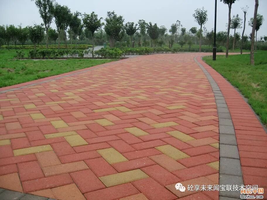

城市建设领域逐渐认识到了不透水地面会给城市环境带来的很多危害,例如:采用了不透水水泥或沥青混凝土路面雨水一时难以排除,容易积水,造成路面湿滑和反光,从而导致交通事故;人行道、广场、公园铺装不透水,则会导致雨水无法充分渗透地下以供给植物生长;整个城市的地下水缺乏补充,更是会长期影响地区的生态环境。透水铺装的出现为解决这些问题提供了一条可行的道路,加上北京奥运森林公园、上海世博园等项目的“示范效应”,透水铺装越来越受到市政园林行业的追捧,各类不同工艺的透水砖、透水混凝土在各类项目中广泛采用。

一是高透水性,由于透水砖具有很多的连通孔隙,可以让雨水渗入地下,使得地下水得以补充,克服了城市路面(包括混凝土、沥青路面和水泥砖、瓷质广场砖等路面)不透水的弊病,有利于城市园林绿化建设,缓和城市地下水的下降趋势;二是制造透水砖的主要原料是工业废渣,减轻了工业废渣给环境造成的污染;三是具有良好的装饰效果,可以取代其它类似的建筑材料;四是由于透水砖的孔隙率高,所以吸声效果好,有降低噪声污染的功能;五是透水铺装表面摩擦系数大,加强排水之外也较为防滑,有利交通安全。

2.1 施工方案未结合实际用途
在“生態环保”的口号下,有些地方存在对实际用途不做充分考虑,对现场情况不做调查研究,对技术标准不做要求,盲目推荐甚至指定透水铺装,完全违背了透水铺装产生的初衷。
(1)未充分调查研究盲目采用透水铺装。
部分地区存在湿陷性黄土、膨胀土等不适合采用透水铺装的不良土层,但是勘察设计阶段未调查了解,采用透水铺装会出现严重的质量问题甚至安全隐患。
(2)未根据实际用途采用基层类型。
在北京、上海等一线城市的示范效应的带动下,透水铺装以相当快的速度在各地推广开来,由于对透水铺装的作用缺乏重视和理解,“透水”经常会流于表面。“面层新做法,基层老做法”的情况屡见不鲜。很多改造项目出于缩减成本和工期甚至拆除老旧面层后直接在原先不透水的基层上铺透水面层。
(3)未根据需要判断是否连接市政排水管网。
人行道采用透水铺装,普遍目的是为了保证行道树水分供给,这类情况就不需要在面层下方预留排水;如果道路为了减轻地表径流、减轻强降水天气下的积水状况,避免道路过于湿滑,最好还是连接市政排水管网增强排水能力。有些管理人员对标准简单了解却未结合实际用途,导致了技术要求与使用目的背道而驰的现象。
