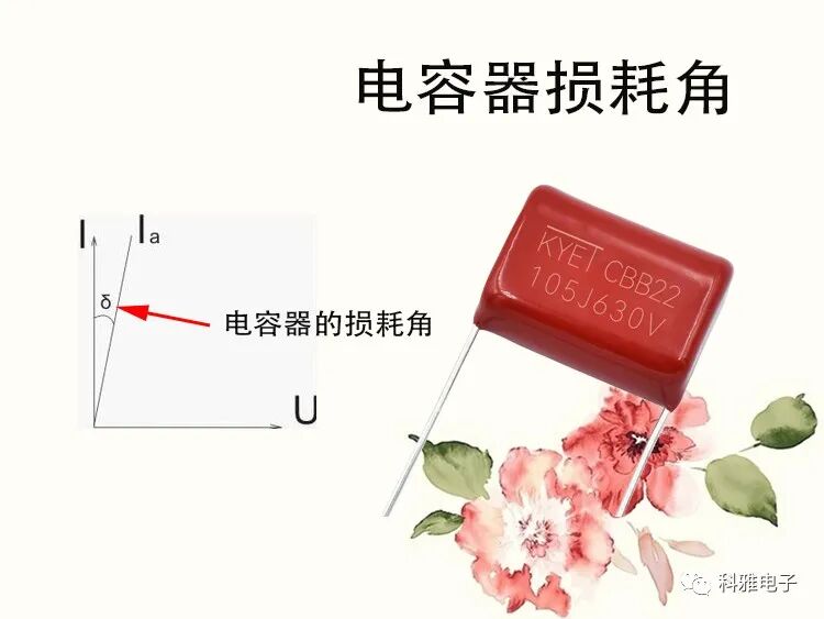

在大多数电路中,都可能大量使用到聚丙烯有机薄膜电容(CBB电容)、聚酯薄膜电容(CL电容),他们多用在耦合、旁路、退耦电路中,它们的主要特别特点是:容量较小、无极性、耐压较高。评价薄膜电容质量好坏,最关键的一个参数就是电容器的“tga”值,也就是电容器介质损耗正切值,这是衡量是薄膜电容器质量好坏最关键的一个指标,电容损耗角大好还是小好?今天科雅小编就来详细介绍一下电容损耗角的正切值意义。
一、电容器的"tga"是什么意思?
大家都知道电容器有“阻碍直流、通过交流”的作用,也就是我们常说的“隔直通交”,如果是理想的电容器接入电路时,电容器中通过的电流超前电容器上建立起电压90°相位角,由于我们实际使用的电容器是存在损耗的,其电流超前电压的相位角往往小于90°。这个差值就是损耗角。
说得再简单直白一些:由于电容器损耗的存在,使加在电容器的电压与电流之间的夹角(相位角)不是理想的90度,而是偏离了一个δ度,这个δ角就称为电容器的损耗角,习惯上以损耗角正切值表示,如下图所示:
电容器损耗角正切值=无功功率÷总功率。
二、电容损耗角大好还是小好?
通过上面的解释,答案就变得极简单,当然是电容器的损耗角越小越好,一般优质电容器的损耗角都相对较小,而劣质薄膜电容器的损耗角都特别大。
如果薄膜电容器损坏角很大,就会导致电容器的发热量增加,电容器寿命变短。如果用在电源电路中,会导致电源的纹波系数上升,使整机工作质量下降。如果用在耦合电路中,也会导致信号质量变差、稳定性变差和信噪比下降等问题。
