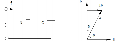

当对电介质施加交流电压时,在交变电场作用下,如果电介质中没有能量损耗,那么弹性极化所引起的是纯电容电流IC,且IC超前电压90°。但实际上无损的电介质是不存在的,任何电介质或多或少都存在着一定的损耗,所以在交流电压作用下,电介质都会因为电导、游离和松弛极化而引起一定的电导电流IR。IR就是总电流的有功分量,即损耗电流。如果把电介质看做一个由电阻R与理想的无损电容C并联而成的等值电路,相应的向量图如图所示。
由向量图可以看出,由于IR的存在,实际流过介质的电流I是一个小于90°的角度ψ。这个角度的余角就是介质损耗角,记为δ。
此即为介质损耗正切角。
