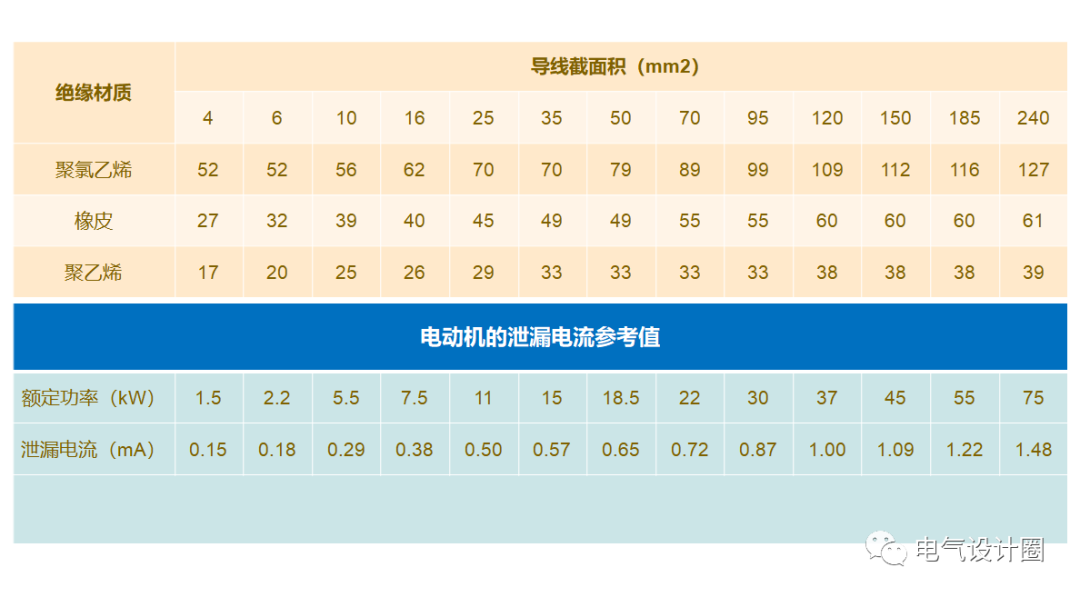

(总泄漏电流)=(线路泄漏电流)+(设备泄漏电流)。
(RCD 整定值)≥ 2 × (总泄漏电流)。
注:线路泄漏电流还应含 PE 线的泄漏电流。
220/380V 单相及三相线路穿管敷设电线泄露电流参考值(mA/km):

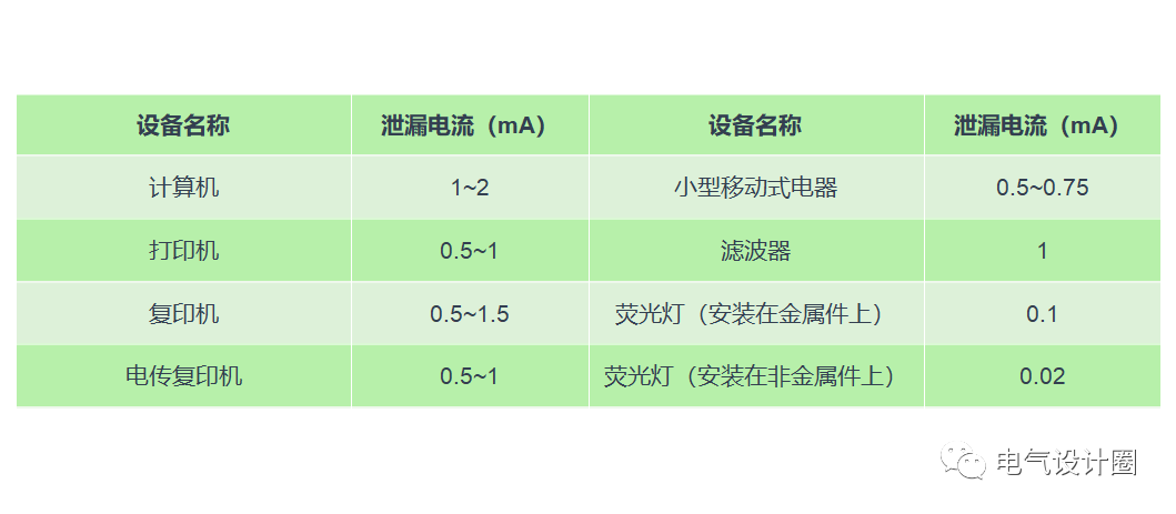

常用电器的泄露电流参考值:
注:计算不同电器总泄露电流时,需按0.7/0.8的因数修正。
