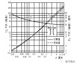

下图所示为实验得到的平行板电极形成的均匀电场下,空气间隙的击穿电压峰值、击穿场强和极间距离的关系曲线 (击穿特性曲线)。击穿电压和极间距离近似成线性的关系,击穿场强接近30kV/cm。
击穿电压和击穿场强可以用以下经验公式表示:

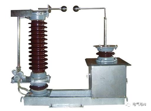

最重要的稍不均匀电场实例为球间隙和同轴圆筒。球间隙由两个直径相同的球电极构成,如下图所示,在高电压试验中用来测量高电压的幅值。
球间隙的电场不均匀程度随着球间距 d  与球极直径 D  之比的增大而增大。下图为试验得到的不同直径的球隙击穿电压特性曲线。
d< D/4时,电场均匀,直流、交流和冲击电压击穿电压相同; d >D/4时,电场不均匀程度增大,击穿场强下降。为了保证测量的精度, 球隙测压器应在 d≤ D/2的 范围内工作。

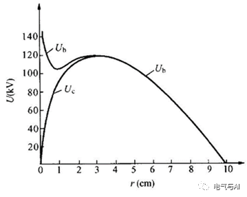

同轴圆筒(如下图所示)常见于高压标准电容器和气体绝缘组合电器中的封闭母线筒。
取同轴圆筒的外筒内半径 R  =10cm为例,下图为这一气隙的电晕起始电压和击穿电压与内筒外半径r 的变化规律曲线。当r/R<0.1时,气隙属于极不均匀电场,击穿前先出现电晕,且起始电压Uc的值很低;当r/R>0.1时,气隙属于稍不均匀电场,击穿前不出现稳定的电晕放电,且由图可见,当r/R ≈0.33时击穿电压出现极大值。通常,在绝缘设计时尽量将r/R选取0.25~0.4的范围内。

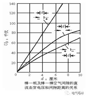

4.2 直流电压的击穿特性
直流击穿电压和间隙的距离近似成正比。下图给出实验得到的气隙间距小于10cm时,“棒-棒”气隙和“棒-板”气隙的直流击穿电压和气隙间距的关系。棒-板气隙的极性效应比较明显,负极性的击穿场强约为20kV/cm,正极性的为7.5kV/cm。棒-棒气隙的击穿特性介于上述两者之间,击穿场强约为4.8-5kV/cm,且极性效应不明显。

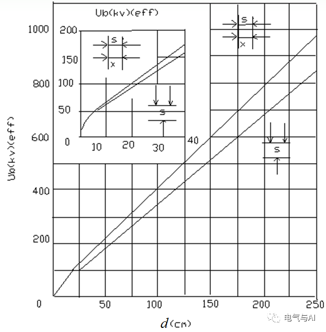

4.3 工频交流电压的击穿特性

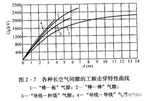

在工频交流电压下测量气隙的击穿电压时,通常是将电压慢慢升高,直至发生击穿。由于极不均匀电场下的击穿存在极性效应,击穿在棒的极性为正、电压达到幅值时发生。下图为 d<1m时棒-棒和棒-板空气间隙的工频击穿电压与间隙距离的关系。
除了起始部分外,击穿电压和间隙距离近似直线关系。棒-棒击穿场强大约为4kV/cm,棒-板更低,这是因为棒-棒相对更均匀些。d=1m之前,棒-棒与棒-板气隙的击穿电压几乎相等,之后差别越来越大。
下图给出了不同电场形式长气隙的工频击穿特性曲线,呈现饱和现象,气隙较大时,平均击穿场强明显降低,棒-板间隙尤为严重。

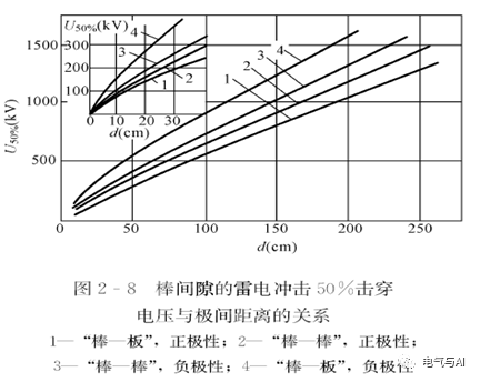

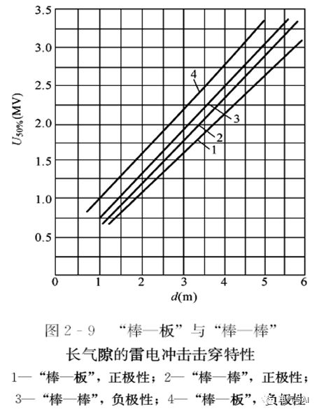

4.4 雷电冲击电压
由于极不均匀电场的放电时延较长,其冲击系数通常显著大于1,冲击击穿电压的分散性也大,用正态分布表征放电特性时,其标准差可取3%。雷电冲击电压作用时击穿发生在冲击电压的波尾部分。
在1.5/40μs的雷电冲击电压作用下,棒棒和棒板气隙的50%冲击击穿电压与极间距离d 的关系如下图所示。
棒-板间隙有明显的极性效应,棒-棒间隙也有不大的极性效应。气隙长度更大时的实验结果见下图。
雷电冲击电压的50%冲击击穿电压与极间距离d近似呈线性关系,即无饱和趋势。主要是因为雷电冲击电压作用时间短,间隙距离加大后,需要提高先导发展速度才能完成放电,因此击穿电压提高。

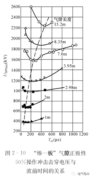

(1)操作电压波形的影响(U形曲线)
操作冲击电压的波形对气隙的电气强度有很大的影响,下图中的实验结果表明,棒-板气隙正极性的50%操作冲击击穿电压U50%(s)与波前时间Tcr的关系曲线呈“U”形。在某一最不利的波前时间Tc(可称之为临界波前时间)下,U50%(s)出现极小值U50%(min)。图中的虚线曲线表示不同长度气隙的 U50%(min)与Tc的关系。
下面分析下呈现U形的原因:波前时间对应着电压从零升高到幅值的时间。在左半支,波前时间短,达到峰值时,放电时延没有到达,作用时间不够,波前时间一过,电压是逐渐下降的。此时,要击穿只能提高电压峰值,波前时间越短,击穿电压越高;在右半支,放电产生的电晕形成空间电荷,使得电场变均匀,阻碍放电的发展,所以时间越长,电晕积累电荷越多,击穿电压越高。而在中间100μs-500μs时,时间足够完成击穿,而且空间电荷形成和电场的调整还来不及,所以存在最低的击穿电压。

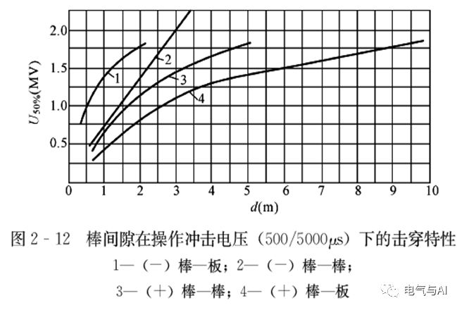

(4)饱和现象
下图为不同电极形式操作冲击击穿特性,具有显著的“饱和”特征。除了负极性“棒-棒”气隙外,其他棒间隙的操作冲击击穿特性的“饱和”特征都十分明显,而电气强度最差的正极性“棒-板”气隙的“饱和”现象也最为严重,尤其是在气隙长度大于5~6m以后。这对发展特高压输电技术来说,是一个极其不利的制约因素。

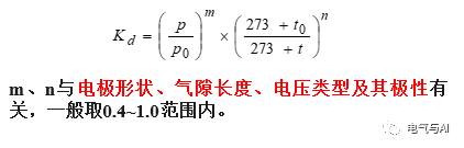

空气的相对密度δ :实际气体密度与标准大气条件下的密度之比:
在大气条件下,气隙的击穿电压随δ 的增大而提高。实验表明:当δ 处于0.95~1.05的范围内,气隙的击穿电压几乎与δ 成正比:
上述公式适用于气隙间距小于1m的情况。?对于更长的空气间隙,击穿电压与大气条件变化的关系,随着电极形状、电压类型和气隙长度而变化。?此时空气密度修正因数:

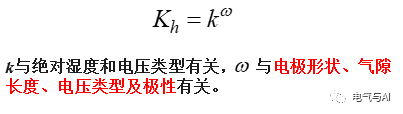

(2)对空气湿度的修正
大气中的水汽分子呈电负性,可以俘获自由电子形成负离子。在均匀和稍不均匀电场中,放电开始时,需要的击穿场强大,电子运动速度快,不易被水分子俘获所以影响较小。在极不均匀电场中,平均击穿场强小,电子运动速度有限,受影响较大。修正系数为:

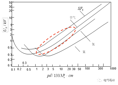

海拔高度增大,空气稀薄,大气压力和相对密度减小,空气的电气强度下降;可以从下图的巴申曲线来解释,通常电气设备工作条件下,Pd 是在红色虚线的区段,当pd 变小时,电气强度是下降的。
