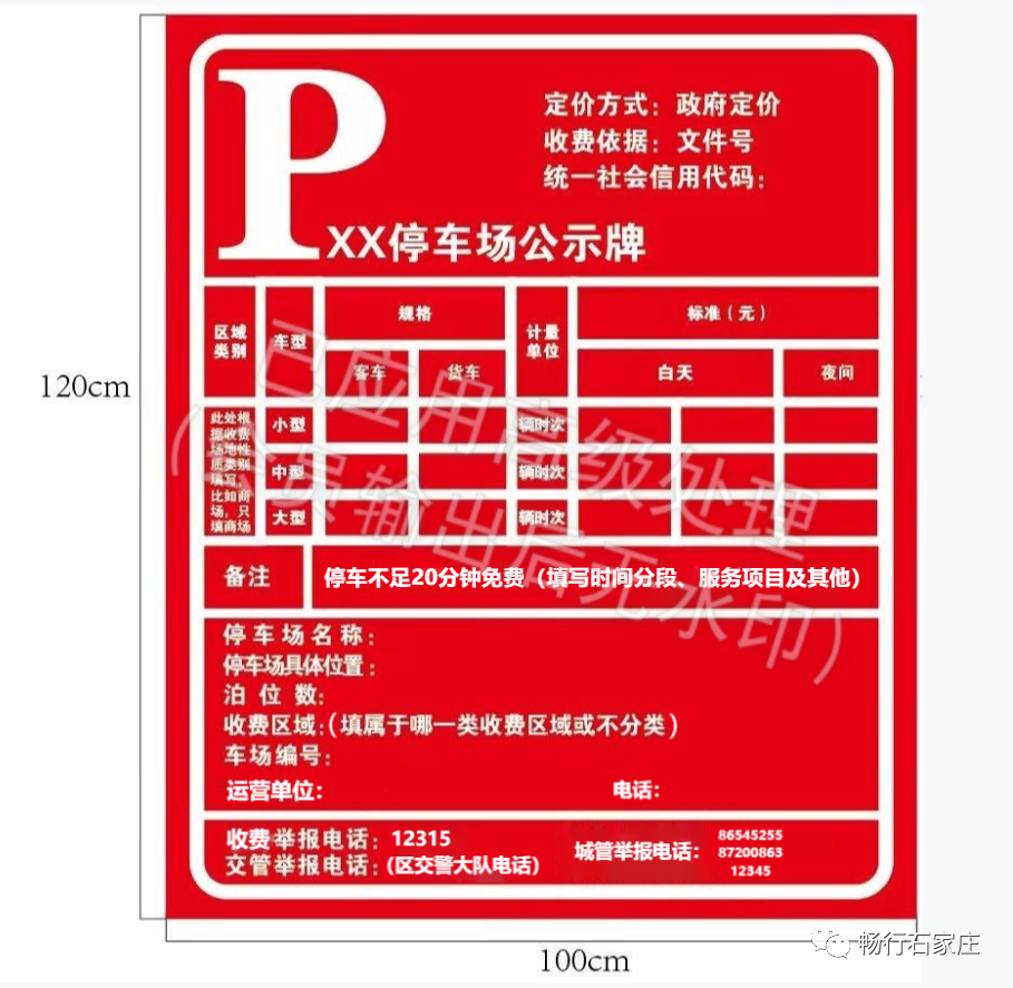

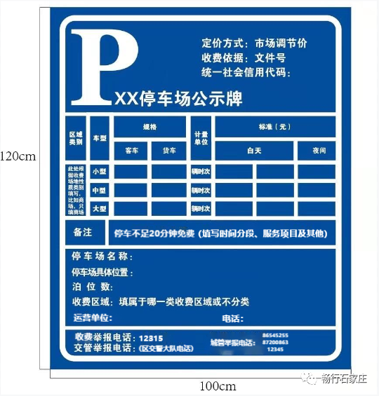

(一)经营性停车场应在停车场出入口显著位置设置停车场标志牌、军车免费标志等。在停车场出入口或交费处等显著位置设置停车信息公示牌,公示停车场(停车路段)名称、服务项目、泊位数量、收费依据、收费标准、缴费方式和监督电话等事项。
(二)路内停车泊位设有收费停车泊位的路段,两端应设置停车信息公示牌,如果路段较长,宜每间隔100m至200m设置一块。
(三)非经营性的停车场、路内停车泊位应当在停车场出入口或者道路停车泊位的显著位置设置醒目的停车场标志,并公示停车场的使用时间、停车类型和其他有关事项。
(四)信息公示牌应符合以下要求。
1.停车信息牌尺寸和逆反射性能应符合GB 5768.1和GB5768.2规定,宽度宜为0.8m-1.2m,长度宜为1.2m-1.5m,信息牌下缘距地面高度一般为1.8m-2.5m。
2.停车信息牌宜与道路中线垂直,可采用柱式、悬臂式、门架式或附着式等支撑方式设置,应设置于停车场出入口醒目位置,版面宜迎向行车方向。
3.采用柱式支撑方式设置信息牌可与停车场(位)标志双面安装。
     4.停车信息牌样式可参照停车信息牌示意图制定,红色代表政府定价停车场信息牌,蓝色代表市场调节价停车场信息牌。
停车信息牌示意图
                                             政府定价公示牌
市场调节价公示牌

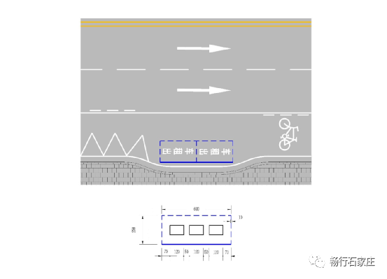

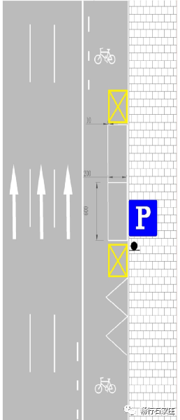

停车位标线的宽度可介于10cm-15cm之间。停车位标线按两种车型规定尺寸,上限尺寸长为1560cm,宽为325cm,适用于大中型车辆,下限尺寸长为600cm,宽为250cm,适用于小型车辆。在条件受限时,宽度可适当降低,但最小不应低于200cm。
?(3)统一样式。
停车位标线按设置方式可根据通道宽度、停放车辆种类、交通量等情况选择平行式、倾斜式、垂直式,停车位标线中施划箭头标注车头方向。

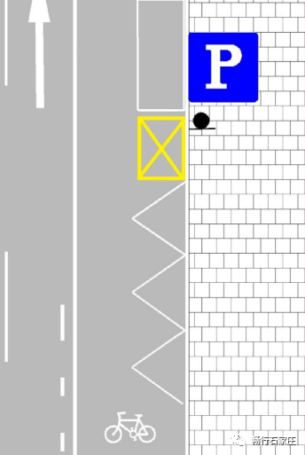

路内停车泊位宜采用与道路道沿平行式。人行道占道停车泊位也可根据情况选用垂直式、倾斜式;占用非机动车道、机非混行车道设置平行式停车位时,应施划交通标线引导非机动车避开停车位通行,按照“注意前方路面状况标记-截止线-停车泊位标线-截止线”的顺序设置停车泊位标线。

2.收费停车泊位。停车泊位标线的颜色为白色,表示全天收费停车泊位,停车泊位标线应与停车泊位公示牌配合使用。如图2,图2a表示可以停放车辆;图2b和图2c表示从标志处向箭头指示方向车辆可以停放。
图2  停车泊位标志
a
b
c

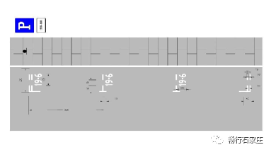

限时段(潮汐)停车泊位表示只能在停车位内标注的时段停放,其他时段禁止停放。车位线为白色虚线边框,在车位内标注准许停车的时间,数字高为60cm,限时段停车泊位标线应与限时停车标志配合使用。
(2)限时长停车泊位
限时长停车泊位是指允许机动车在规定时长内停放,车辆停、放时间不能超过标志所示时间。

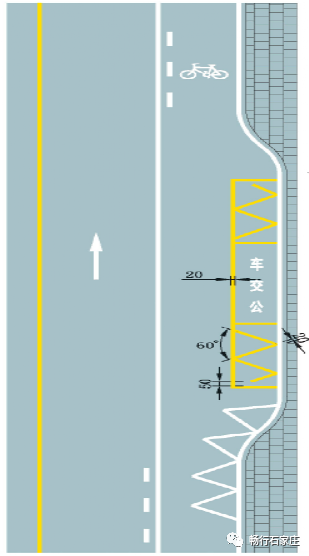

    6.公交车专用停车泊位
路边式停靠站标线的外围为黄色实线,内部填充黄色实折线,并在中间位置标注停靠车辆的类型文字。路边式停靠站的尺寸需考虑客流量大小、停靠站公共汽车线路数量等因素确定,长度一般不小于25m,线宽20cm。公交车专用停车泊位标线应配合公交车专用停车标志使用。

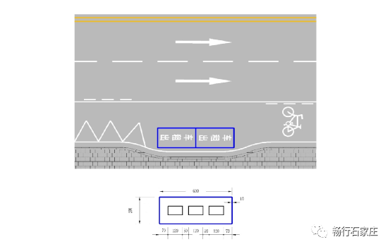

出租车专用停车泊位标线宜采用蓝色虚线边框,应在停车泊位内标注“出租车”的文字,可单独设置。出租车专用停车泊位标线分为两种形式:
出租车专用待客停车泊位标线。停车泊位标线为实线,表示出租车专用待客停车泊位。
出租车专用上下客停车泊位标线。停车泊位标线为虚线,仅允许出租车短时停车上落客。

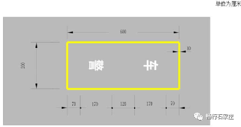

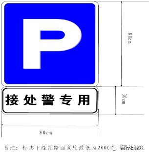

    8.接处警专用停车泊位
接处警专用停车泊位标线为黄色,仅限执勤执法的制式警用车辆停放,社会车辆不得停放,地面配套施划“警车”文字,文字颜色为白色,接处警专用停车泊位标线应与接处警专用车位标志一起设置。

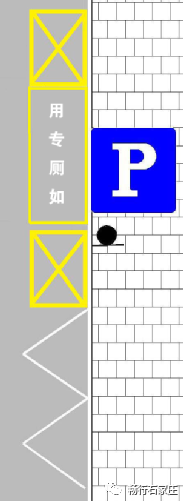

    9.如厕专用停车泊位
如厕专用停车泊位标线采用黄色实线边框,两端施划截止线,应和如厕专用车位标志一起设置,地面配套施划“如厕专用”文字,文字颜色为白色,在来车方向应施划注意前方路面状况标记。
    10.残疾人专用停车泊位
残疾人专用停车泊位上下车区域应设置黄色网格线,禁止车辆停放其中,其他车辆不得占用残疾人泊位,应在停车泊位标线内施划残疾人专用停车泊位路面标记。黄色网格线宽度应为120 cm,外围线线宽应为20 cm,内部填充线线宽应为10 cm,和外围线夹角应为45?,外围线长度应与停车泊位标线长度相同。
    11.停车泊位配套标志标线
(1)截止线
在每处路内停车泊位的起点和终点施划黄色边框,表示停车泊位截止。宽度与停车位相同,长度为100cm。
(2)注意前方路面状况标记
该标记用来警示前方有停车泊位占道,提醒注意安全。本标记为白色实折线,线宽20cm,顶角为60°实折线,设置高度与车位同宽,至少设置两组。
(3)道路网状线
用以表示禁止以任何原因停车的区域,标线颜色为黄色,外围线宽20cm,内部网格线与外边框夹角为45°,内部网格线宽10cm,斜线间隔100cm-500cm。
