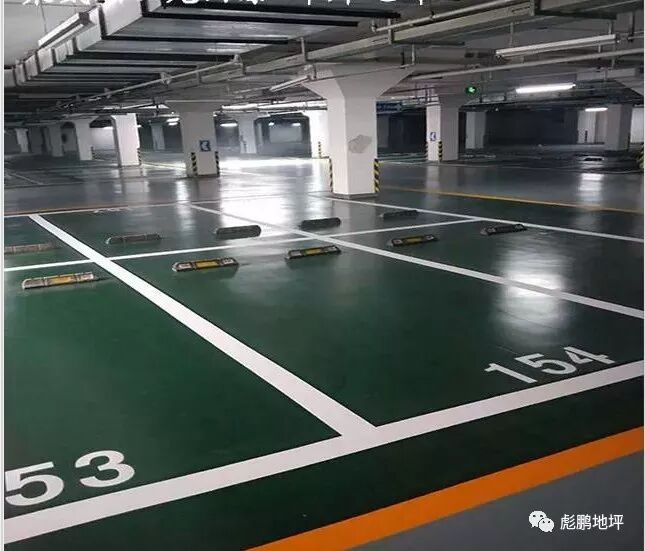

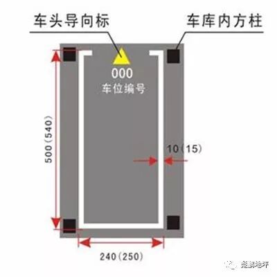

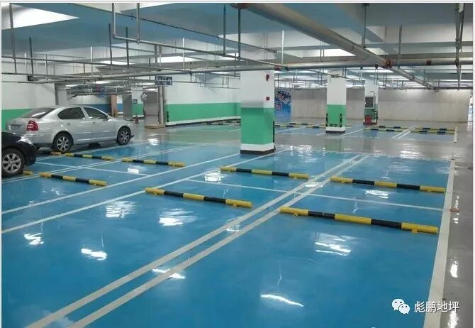

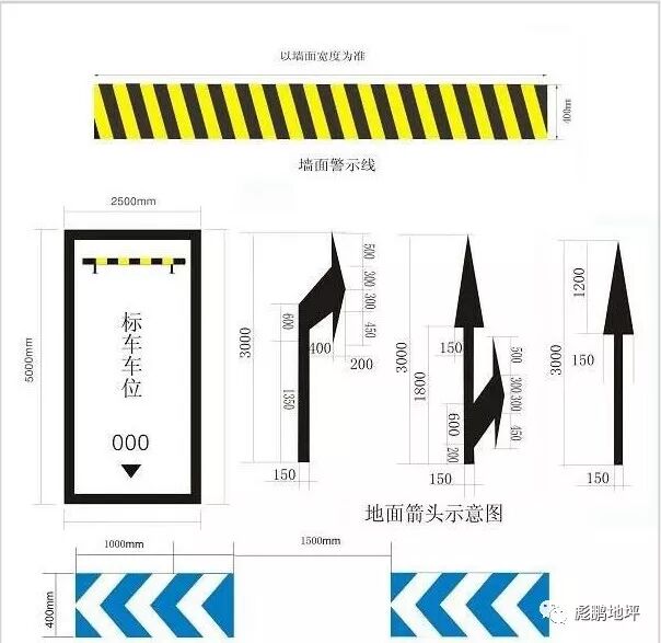

车位的标准尺寸:
1、直停车位划线法,宽2.5米,长5.0米—5.5米,其中常用5.3米长作为规划尺寸首选,这样既能保证相邻2车停放后,宽敞打开车门,同时完全满足市面常见小车的长度。适用于单位、物业小区、地下车库的采用。
中巴货车停车位的标准尺寸:宽3.0米,长大于6米,由于中巴车辆的长度基本在5米到6米之间,所以保证车位长度在6米以上,停车位划线标准尺寸可根据场地实际进行规划设计。
    大巴车位的标准尺寸:根据现行大巴车的设计标准,一般在10米-12米左右,所以保证宽度在4米,考虑转弯半径制定车位长度。

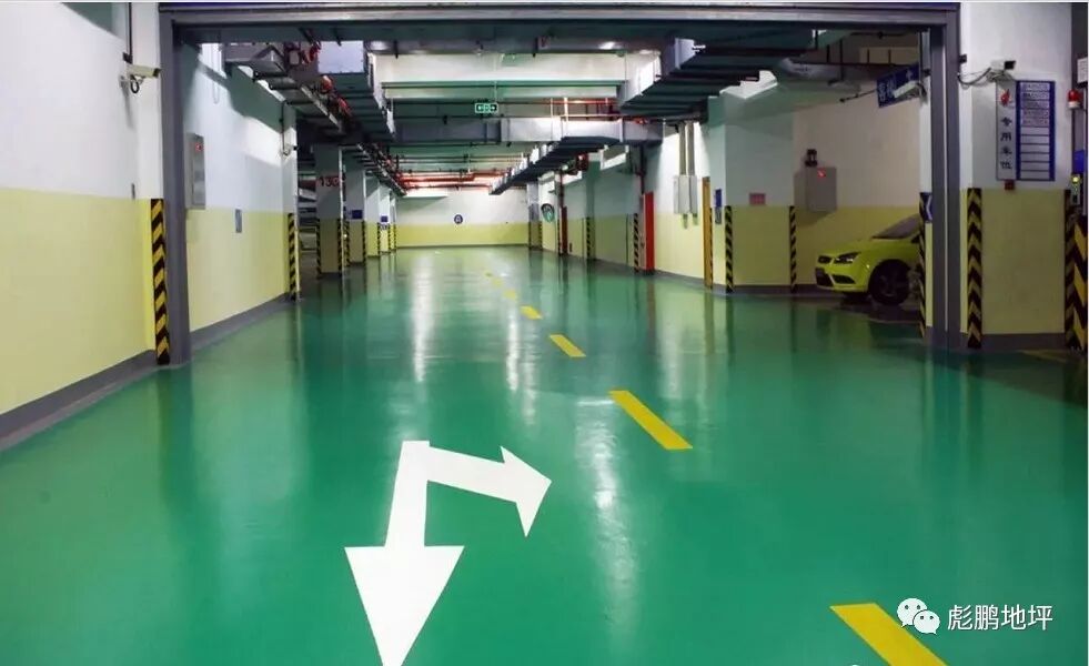

地下车库停车位划线规划
    地下车库每车位面积按35平方米计算,10000/35=285.7,即10000平方米车库可设285个车位。室外露天停车场每车位按25平方米计算,10000/25=400,即地上10000平方米车场可设400车位非机动车一般按自行车计算,停放时排列形式不一样,面积也不尽相同,多数情况下按双排两侧计算,即每辆车停车面积1.74平方米计算,也可按1.8平方米/辆估算。通道面积已包含在内。比如10000平方米,可设非机动车位为10000/1.74=5747辆每辆车的长宽可按0.6X2.0计算。

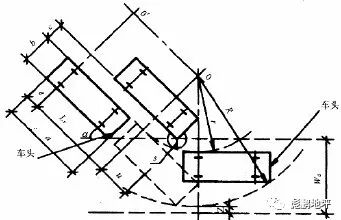

2.平面设计汽车坡道按平面形式可分为直线坡道、曲线坡道、直线曲线混合坡道、螺旋坡道(二层以上)等,见图:出入口汽车坡道最小净宽度,《汽车库建筑设计规范》(下简称《汽设规》)规定,小型车(如无特殊说明下均以小型车为例),单车行驶3.5m,双车行驶6.0m。《汽车库、修车库、停车场设计防火规范》(下简称《汽防规》)规定,汽车坡道的疏散宽度单行4.0m,双行7.0m。因此,汽车坡道最小宽度,取上限,单车道不小于4.0m,双车道约为9.0m为宜。曲线坡道还应满足小型车转弯半径不小于6.0m的要求。通过计算得知,曲线坡道内径最小约为4.0m,舒适内径约为5.5~6m。平面设计中因曲线坡道对驾车司机视线有影响,所以应尽量多采用直线坡道,少采用曲线坡道。混合坡道中,直线和曲线相接部分一定要是相切的关系,不应有折线。
