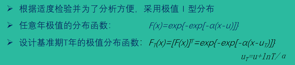

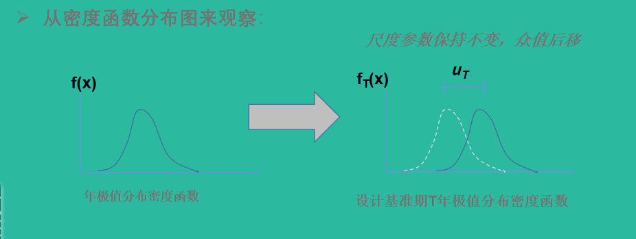

楼面活荷载概率统计方法
楼面活荷载由持久性活荷载和临时性活荷载构成
楼面活荷载概率分布模型假定为平稳二项随机过程和泊松过程
取时段内的最大值作极值统计分析
楼面活荷载概率模型——平稳二项随机过程
年极值分布与设计基准期极值分布

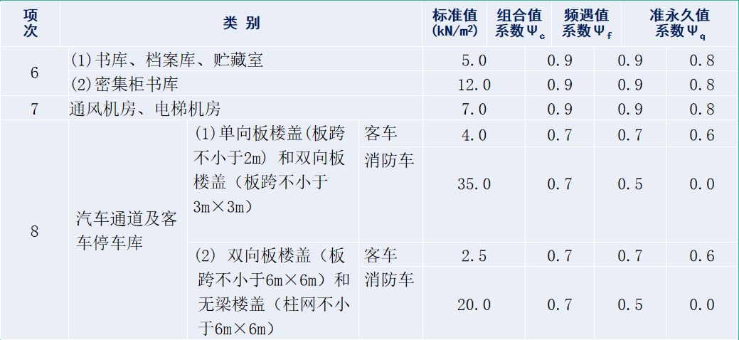

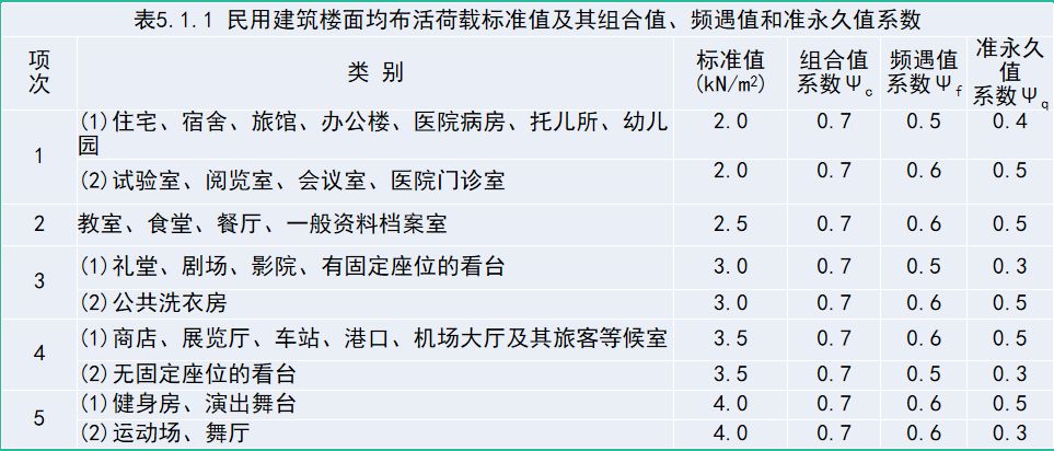

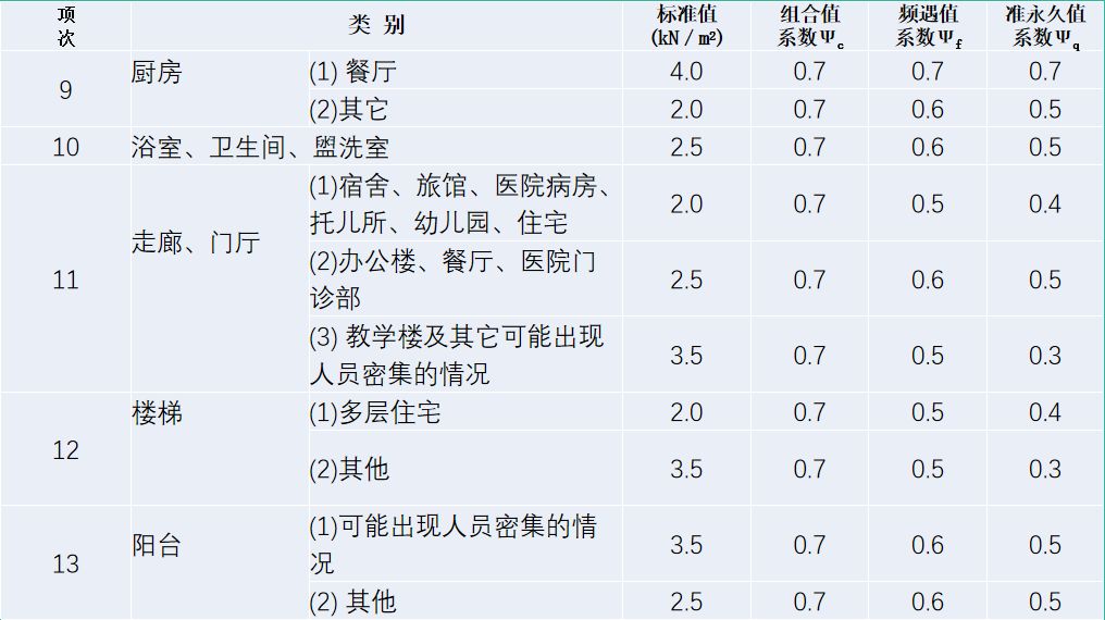

1 民用建筑楼面均布活荷载强条规定
5.1.1 民用建筑楼面均布活荷载的标准值及其组合值系数、频遇值系数和准永久值系数的取值,不应小于表5.1.1的规定。
表 5.1.1 注:
1 本表所给各项活荷载适用于一般使用条件,当使用荷载较大、情况特殊或有专门要求时,应按实际情况采用;
2 第6项书库活荷载当书架高度大于2m时,书库活荷载尚应按每米书架高度不小于2.5kN/m2确定;
3 第8项中的客车活荷载仅适用于停放载人少于9人的客车;消防车活荷载适用于满载总重为300kN的大型车辆;当不符合本表的要求时,应将车轮的局部荷载按结构效应的等效原则,换算为等效均布荷载;
4 第8项消防车活荷载,当双向板楼盖板跨介于3m×3m~6m×6m之间时,应按跨度线性插值确定;
5 第12项楼梯活荷载,对预制楼梯踏步平板,尚应按1.5kN集中荷载验算;
6 本表各项荷载不包括隔墙自重和二次装修荷载。对固定隔墙的自重应按永久荷载考虑,当隔墙位置可灵活自由布置时,非固定隔墙的自重应取不小于1/3的每延米长墙重(kN/m) 作为楼面活荷载的附加值(kN/㎡)计入,且附加值不应小于1.0kN/㎡。
楼面活荷载的大致分级
标准值按人员和设备情况大略分成以下七个档次:
(1)2.0 kN/m2:  活动的人很少
(2)2.5 kN/m2:  活动的人较多且有设备
(3)3.0 kN/m2:  活动的人很多且有较重的设备
(4)3.5 kN/m2:  活动的人很集中,有时很挤或有较重的设备
(5)4.0 kN/m2:  活动的性质比较剧烈
(6)5.0 kN/m2:  储存物品的仓库
(7)6~7 kN/m2: 有大型的机械设备
