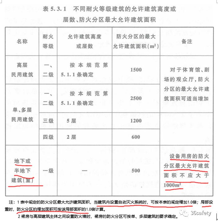

1、地下设备用房的防火分区
5.3.1规定了民用建筑内不同耐火等级建筑的防火分区最大允许建筑面积。通过下面表格我划线的内容,大家可以直观的看到,民用建筑内地下设备用房的防火分区最大允许建筑面积不应大于1000平米,设置喷淋的情况下,设备用房的防火分区。

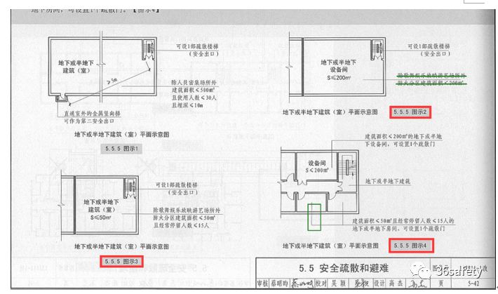

   《建筑设计防火规范》5.5.5中有规定。
除人员密集场所外,建筑面积不大于500 m?、使用人数不超过30人且埋深不大于10m的地下或半地下建筑(室),当需要设置2个安全出口时,其中一个安全出口可利用直通室外的金属竖向梯。
此部分详细内容,请看规范详解第53期:金属竖向梯何种条件下可以作为安全出口?

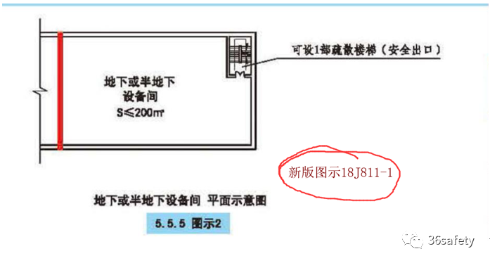

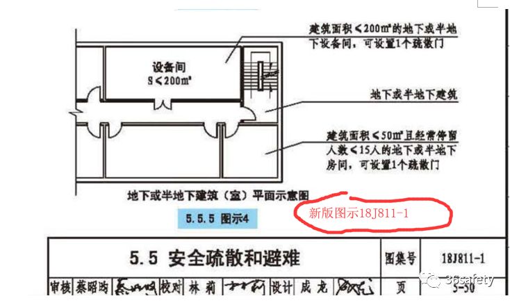

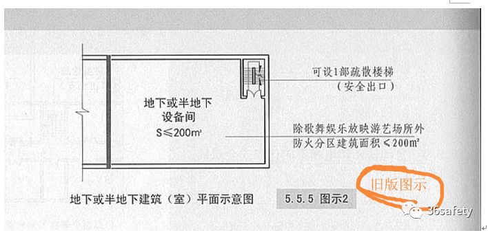

       除歌舞娱乐放映游艺场所外,防火分区建筑面积不大于200m?的地下或半地下设备间、防火分区建筑面积不大于50m?且经常停留人数不超过15人的其他地下或半地下建筑(室),可设置1个安全出口或1部疏散楼梯。

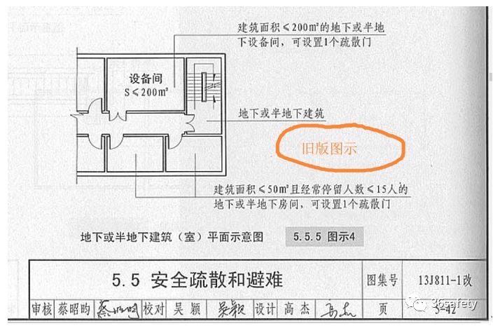

       除本规范另有规定外,建筑面积不大于200m?的地下或半地下设备间、建筑面积不大于50m?且经常停留人数不超过15人的其他地下或半地下房间,可设置1个疏散门。
5.5.5条文解释:
5.5.5 本条是对地下、半地下建筑或建筑内的地下、半地下室可设置一个安全出口或疏散门的通用条文。除本条规定外的其他情况,地下、半地下建筑或地下、半地下室的安全出口或疏散楼梯、其中一个防火分区的安全出口以及一个房间的疏散门,均不应少于2个。
考虑到设置在地下、半地下的设备间使用人员较少,平常只有检修、巡查人员,因此本条规定,当其建筑面积不大于200m?时,可设置1个安全出口或疏散门。
旧版图示和新版图示不同的地方,用绿色线标注出来了。

1、民用建筑内地下设备用房的每个防火分区不能大于1000平米,设置喷淋的话,防火分区面积不能大于2000平米。
