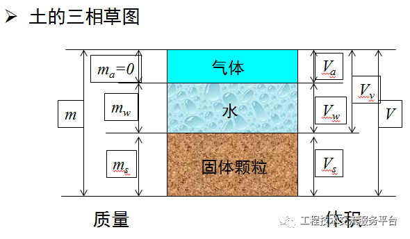

由于土是由固体颗粒、液体和气体三部分组成,各部分含量的比例关系,直接影响土的物理性质和土的状态。在土力学中,为进一步描述土的物理力学性质,将土的三相成分比例关系量化,用一些具体的物理量表示,这些物理量就是土的物理力学性质指标。
其中,含水量、密度和土粒比重为独立变量,由实验室测定;其他指标为导出变量。
土的物理性质指标之间的关系可用三相图来换算 。
图1-7土的三相草图
其中:
m为土的总质量
ma为气体的质量
mw为液体的质量
ms为固体颗粒的质量
V 为土的总体积
Vv为土的孔隙部分体积
Va为气体体积
Vw为水的体积
Vs为土的固体颗粒的体积
