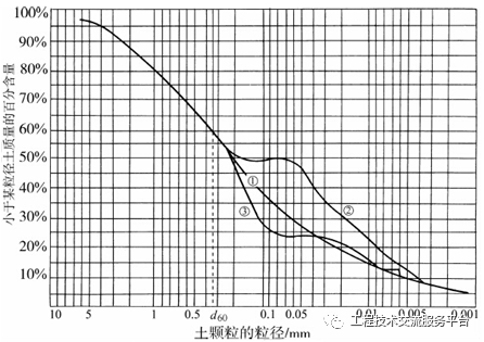

图1-4 土的粒径级配曲线
工程中常用粒径级配曲线直接了解土的级配情况。曲线的横坐标为土颗粒粒径的对数,单位为mm;纵坐标为小于某粒径土颗粒的累积含量,用百分比(%)表示,如图1-4所示。颗粒级配曲线 在土木、水利水电等工程中经常用到。从曲线中可直接求得各粒组的颗粒含量及粒径分布的均匀程度,进而估测土的工程性质 。
③特征粒径—d10 ,d30 ,d50,d60,这些特征粒径是判别土的级配优劣的依据之一。
d10—土中小于此粒径的土的质量占总土质量的10%,也称有效粒径
d30—土中小于此粒径的土的质量占总土质量的30%
d50—土中小于此粒径的土的质量和大于此粒径的土的质量各占50%,也称平均粒径,用来表示土的粗细
d60—土中此粒径土的质量占总土质量的60%,也称限制粒径
④不均匀系数 Cu = d60 / d10 —表征粒径分布的均匀程度
Cu越大,土越不均匀,即土中粗、细颗粒的大小相差越悬殊。
若土的颗粒级配曲线是连续的,Cu越大,d60与d10相距越远,则曲线越平缓,表示土中的粒组变化范围宽,土粒不均匀;反之,Cu越小,d60与d10相距越近,曲线越陡,表示土中的粒组变化范围窄,土粒均匀。工程中,把Cu>5的土称为不均为土,Cu≤5的土称为均匀土 。
若土的颗粒级配曲线不连续,在该曲线上出现水平段,如右图曲线②和③所示,水平段粒组范围不包含该粒组颗粒。这种土缺少中间某些粒径,粒径级配曲线呈台阶状,土的组成特征是颗粒粗的较粗,细的较细,在同样的压实条件下,密实度不如级配连续的土高,其它工程性质也较差。
⑤曲率系数图片 ——反映土的粒径级配曲线的形状,尤其是确定其是否连续
当Cu ≥ 5,且 1≤ Cc ≤ 3 时,级配良好;否则级配不良。
若曲率系数过大,表示粒径分布曲线的台阶出现在d10和d30范围内。反之,若曲率系数过小,表示台阶出现在d30和d60范围内。经验表明,当级配连续时,Cc的范围大约在1~3。因此,当Cc <1或Cc>3时,均表示级配曲线不连续。
由上可知,土的级配优劣可由土中土粒的不均匀系数和粒径分布曲线的形状曲率系数衡量。我国《土的工程分类标准》(GB/T 50145-2007)规定:对于砂、砾石,在实际工程中,Cu大于或等于5,且Cc等于1~3时,它的级配是良好的;不能同时满足上述条件时,它的级配是不良的。

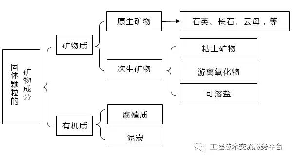

2)固体颗粒的成份
土中固体颗粒的成份绝大多数是矿物质,或有少量有机物。颗粒的矿物成份一般有两大类,一类是原生矿物,另一类是次生矿物。

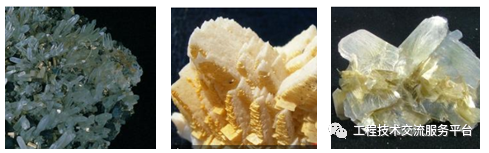

原生矿物是岩石经过物理风化作用生成的土粒,一般由一种或多种物质构成,但也有的细颗粒是原生矿物的岩粉。常见的原生矿物有石英、长石和云母。原生矿物形状不规则,有浑圆形、块状和板状,吸水力差,性质较稳定,无塑性。
原生矿物举例
(a)石英(b)长石(c)云母
图1-5 原生矿物

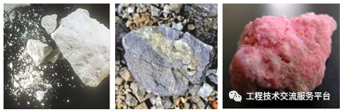

次生矿物是原生矿物经过化学风化后形成的新矿物,它的成份与母岩完全不同。次生矿物的主要成份是黏土矿物(高岭石、伊利石和蒙脱石),颗粒极细。次生矿物多呈片状,吸水力强,性质活跃,具塑性。
次生矿物举例
(a)高岭石(b)伊利石(c)蒙脱石
图1-6 次生矿物

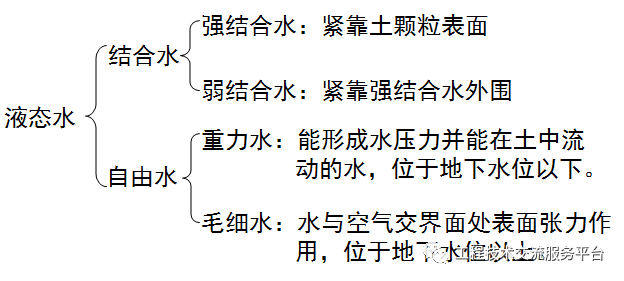

3.土的液体部分
固态水:矿物晶体内的结晶水,矿物的一部分,呈固态。
气态水:土中气的一部分
液态水:土中的液体一部分以结晶水的形式存在于固体颗粒的内部,另一部分存在于土颗粒的孔隙中,可分为结合水 和自由水两类 。
