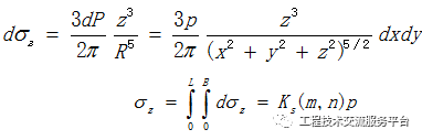

设地基表面有一矩形面积,宽度为B,长度为L,其上作用着竖直均布荷载,荷载强度为p,确定地基内各点的附加应力时,先求出矩形面积角点下的应力,再利用“角点法”求任意点下的应力。
(1)角点下的应力
图3-13 矩形面积均布荷载时角点下应力分布
地基内各角点下的附加应力,是指图中O、A、C、D四个角点下任意深度的应力。只要深度相同,则四个角点下的应力相同。将坐标原点取在角点O上,在荷载面积内任取微分面积dA=dx?dy ,并将其上作用的荷载以dP代替,则dP=p?dA=p?dx?dy,则该集中力在角点O以下深度z处M点所引起的竖直向附加应力为
Ks为竖直均布荷载角点下的应力分布系数
m=L/B,n=z/B
